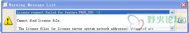

发表于 2008-6-9 12:38 | 显示全部楼层 |阅读模式
我刚帮的PROE出现了License request failed for feature PROE_200:-1的问题求助!

发表于 2008-6-9 12:49 | 显示全部楼层
PROE是哪个版本的?!~~·
 楼主| 发表于 2008-6-9 13:16 | 显示全部楼层
proe是3.0 M120

发表于 2008-6-9 13:24 | 显示全部楼层
许可证出了问题吧,看看你的是什么牒版本到这里下个许可证生成器http://www.proewildfire.cn/thread-162-1-1.html

发表于 2008-6-9 13:26 | 显示全部楼层
有没按下帖说的做?!
Pro/E 3.0 M120 野火版安装图解教程
http://www.proewildfire.cn/thread-1028-1-1.html
 楼主| 发表于 2008-6-9 13:33 | 显示全部楼层
已照着,步骤做了,,但没有效果!
发表于 2008-6-9 14:49 | 显示全部楼层
提示很明显是说找不到许可证文件

发表于 2008-6-9 15:25 | 显示全部楼层
你要吧你的时间改为2005年
在要看你是中文的还是英文的
英文的你就要点击那个KEY点保存就可以了
发表于 2008-6-21 10:11 | 显示全部楼层
我遇到相同的提示,原因是我把License.dat要求放的位置文件删掉了,看看提示里文件位置,把crack的许可文件放在相应的位置就可以了。
我的显示文件位置为D:\license.dat
