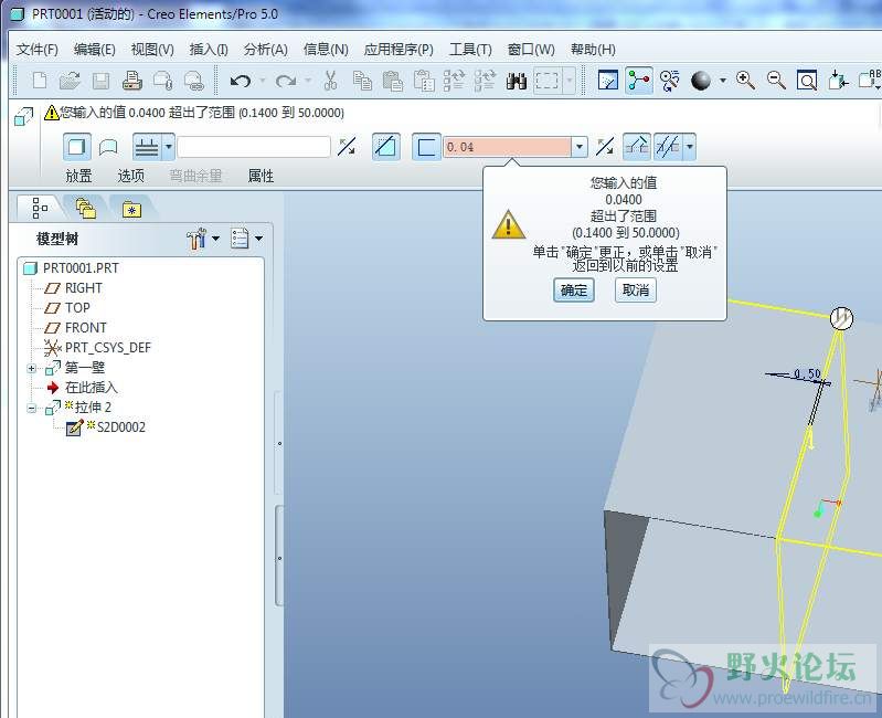

钣金件中加厚草会输入值超出范围,请问怎么解决

0.04,天啊,好薄的丝巾

发表于 2011-6-2 09:32 | 显示全部楼层
我也是 就是拉伸的时候  C:\Documents and Settings\Administrator\桌面

发表于 2011-6-2 10:13 | 显示全部楼层
零件精度问题

发表于 2011-6-2 12:53 | 显示全部楼层
同意四楼观点。
编辑——设置——精度——输入新的精度0.0001覆盖缺省精度——必成。
——如果您用的是5.0版本,在文件----属性中更改即可。

发表于 2011-6-16 20:33 | 显示全部楼层
修改绝对精度就可以了 ,楼上的已经解释过了
