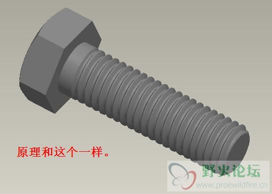

[求助] 高手请教 泵体的周围固定螺纹孔怎么画?

发表于 2011-6-1 08:59 | 显示全部楼层
直接插入孔,螺纹孔就行了啊

发表于 2011-6-1 11:57 | 显示全部楼层
也可以用:插入--螺纹扫描--切口

发表于 2011-6-1 12:01 | 显示全部楼层
和这个图原理一样

发表于 2011-6-1 17:08 | 显示全部楼层
是的,直接取孔,在攻牙
 楼主| 发表于 2011-6-2 00:18 | 显示全部楼层
我是不知道那个俯视图 凸出来的螺纹孔怎么画在泵体上 那个半圆形的头不回画

发表于 2013-10-16 21:51 | 显示全部楼层
一、楼主,你这个图看起来好像是减速机的装配图?
二、楼主,你说的半圆形的头 貌似指的是法兰?如果是,那就是扫描完成了。
