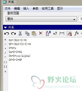

file:///C:/Users/xk/AppData/Roaming/Tencent/Users/1060765597/QQ/WinTemp/RichOle/1GDNPJG2K2ME1MNTIE2B6)7.jpg[img]file:///C:/Users/xk/AppData/Roaming/Tencent/Users/1060765597/QQ/WinTemp/RichOle/JP)O%255IF8GS8%7D]M(6$%7B[@CK.jpg[/img]齿轮参数与关系设置后,为什么会生成这样的参数,HB根本就不在关系式中,而且HA怎么会是0呢,求各位大神帮助呀!!

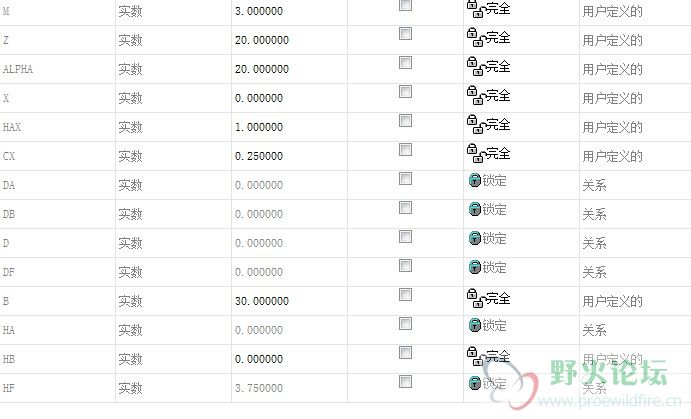

t图

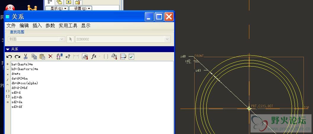

先设参数,再在草绘中画出四个圆,再建关系,并同时与四个圆尺寸建关系。

你参数设置完后,点“再生”,看看你的HA变不。至于HB,我不知道你定义它是代表那个参数的,可能现在用不到,但后面可能会用到,因为你现在设置的是全局参数。

那个HB我一开始没设置,当我把关系式输入后自动生成的,我也很纳闷~

恩,谢谢,不过圆画好了,尺寸怎么样才能与设置的关系联系起来呢不会呀、、、、
