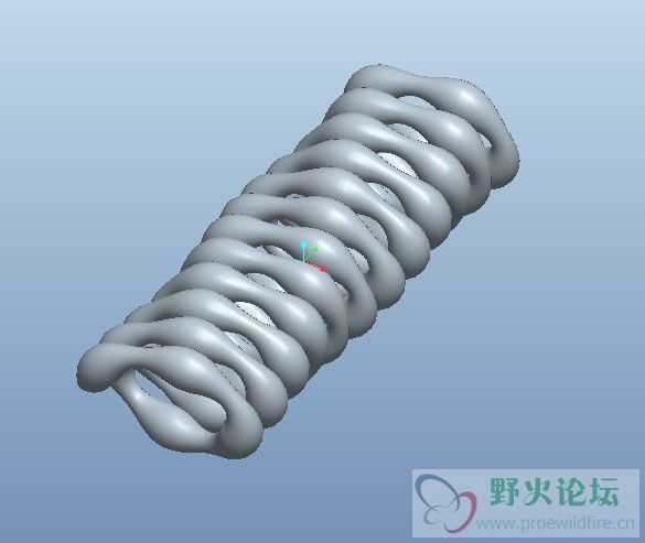

楼主: huadong2008
[原创] 新学的关系式
58
70
发表于 2011-6-1 16:06 | 显示全部楼层
我也来一个,,嘻嘻,,,不知道这种方法大家是不是能好理解一些
63
发表于 2011-6-1 16:17 | 显示全部楼层

发表于 2011-6-2 19:52 | 显示全部楼层
trajpar是PROE的一个变量值,是从0到1的变化,比如关系式sd3=5+10*trajpar,sd3是一个尺寸,然后他的值在5+10*(0-1)变化,当trajpar=0时,sd3=5,当trajpar=0.4时,sd3=5+10*0.4=9,最后当trajpar=1时,sd3=5+10*1=15.

回复 10# 不解 的帖子
trajpar  : 轨迹参数,就是扫出过程中当前位置对应的原始轨迹位置相对整个原始轨迹的比例值,其值在 0~1之间,它也是可变截面扫描特征中特有的一个重要参数,可变截面扫面的缩写是VSS   没事到论坛搜,很多学习资料 。
