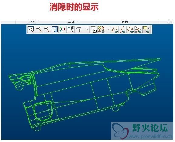

   当creo1.0 模型着色都显示为黑色。无论我在零件上,上什么颜色,显示出来的都是   黑色。
 但是当我变成消隐显示的时候,显示正常。就我上了什么颜色,那些边框就显示出来什么颜色。
请问这是什么问题?
我在网上,下了一个最新的显卡驱动。装完就不会出现以上问题了。

 楼主| 发表于 2011-5-31 15:43 | 显示全部楼层
补上图片。如下

 楼主| 发表于 2011-5-31 15:46 | 显示全部楼层
另一图片。

发表于 2011-5-31 15:55 | 显示全部楼层
在config.pro文件中增加一句graphics win32_gdi试试,不过可能是旋转模型的速度变慢,请注意。重新打开proe才能生效。

 楼主| 发表于 2011-5-31 19:49 | 显示全部楼层
补充,我的系统是win7 64位  当然,我的creo也是64位的。
