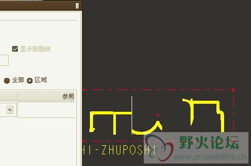

QQ截图20110531124243.jpg 剖面线已调的很密,如图,在模型可见性,区域模式下可显示剖面线,

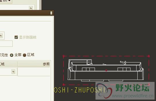

 楼主| 发表于 2011-5-31 13:12 | 显示全部楼层
怎么弄呢,请哥哥们指点指点!

发表于 2011-5-31 14:15 | 显示全部楼层
产品不是实体,或是剖线值调的太大.
1在零件模块若是兰色线是就不是实体.
2在工程图调剖面线间值.
 楼主| 发表于 2011-5-31 14:19 | 显示全部楼层
回复 3# zhujiurong 的帖子
可是其他剖面能够显示。剖面线也调的够小了
发表于 2011-6-1 12:29 | 显示全部楼层
不现实啊
123
155
发表于 2011-6-1 17:07 | 显示全部楼层
有破面
