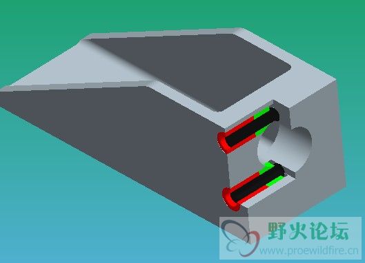

看你这个图应该是想三维剖,在试图管理器里面→X截面→新建→里面有一个区域,选哪个区域剖就可以了

大哥你不是要剖一个吧
你是不是要看三维剖开一部分效果,你先看看书不这样。你说的问题我没见到过这个功能
在装配里面拉伸会自动切割掉一部分,看能不能帮你

9307提供了一种剖面背新思路,学习了。
