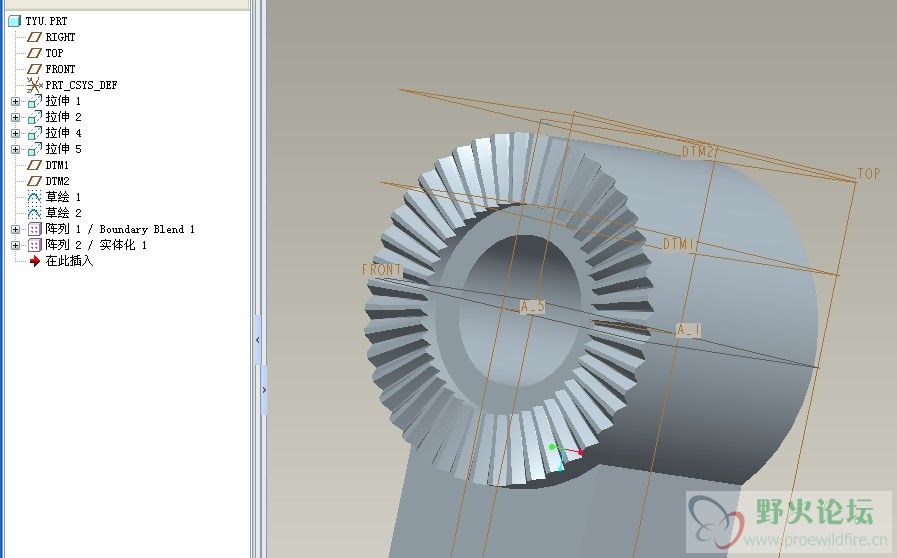

画了很久的

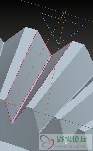

 楼主| 发表于 2011-5-31 11:40 | 显示全部楼层
哪位大师帮忙看下PRT,实体化后看起来不对啊,那个小的角度不对,有个直角面

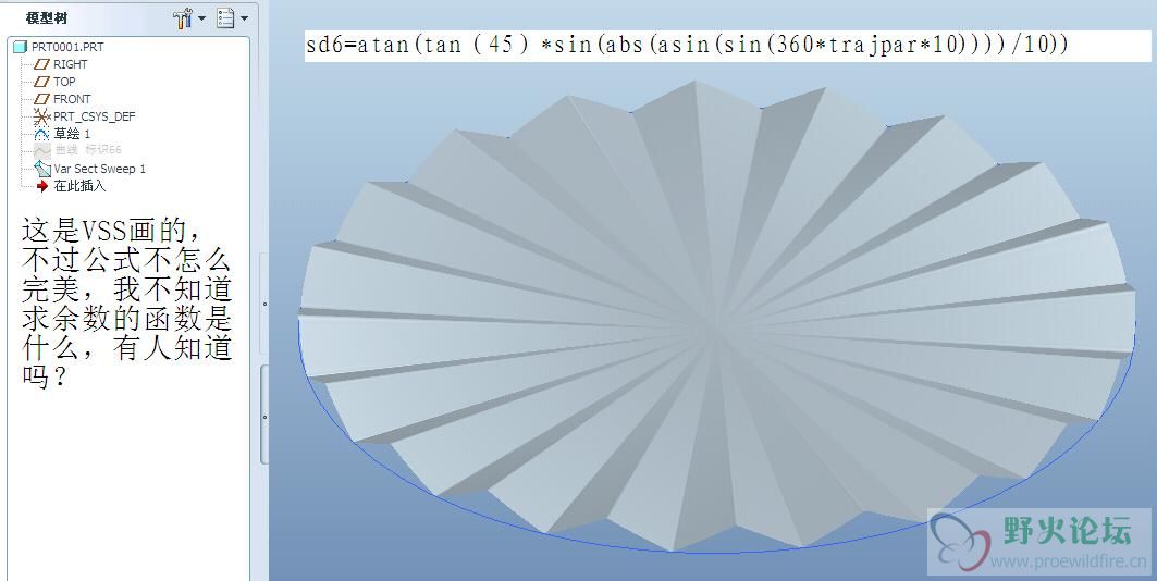

发表于 2011-5-31 15:38 | 显示全部楼层
我想想,感觉这个可以用VSS画。

发表于 2011-6-1 10:44 | 显示全部楼层
111.JPG 看看

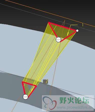

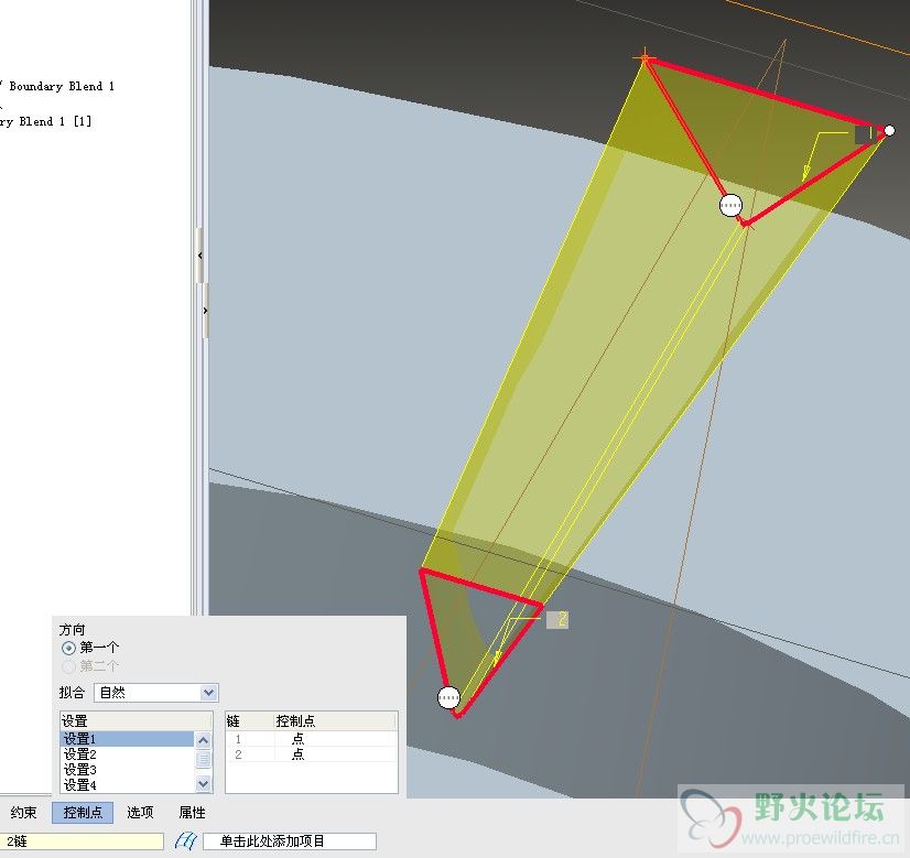

发表于 2011-6-1 11:12 | 显示全部楼层
LZ没控制边界混合                                                 加上控制点就好了                                              如图
