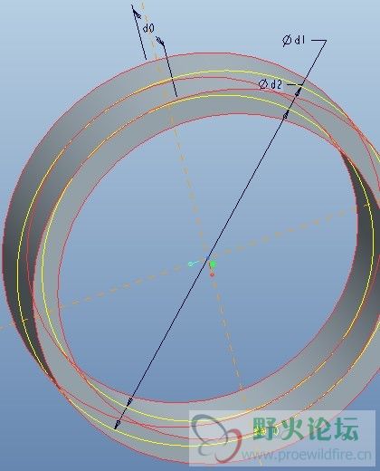

怎样在三维图中标注字母 就是把标注的实际尺寸改成字母的格式 并且能够通过关系改变尺寸的  谢谢了

手动标注的尺寸才可以,把 @D 改成,@o

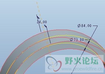

谢谢啊 能给个图吗  看不太明白

三维图把标注的实际尺寸改成字母的格式 ,"在信息-------切换尺寸,就可以

新版本的画在工具-------切换尺寸
