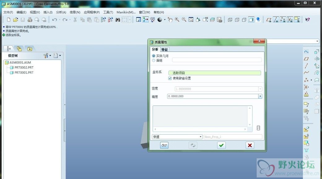

请问一下:一级减速器各个零件质量质量已用参数mass定义,现在我要怎么计算装配体得质量呢?

装配体菜单栏里面不是有 分析  点进去选 模型 ---质量属性  就可以计算了

谢谢你啊!不过我要怎样才能传到参数表里呢?

你可以定义参数  然后通过 工具-----关系  定义关系式  可以算出来 而且传到参数表里
