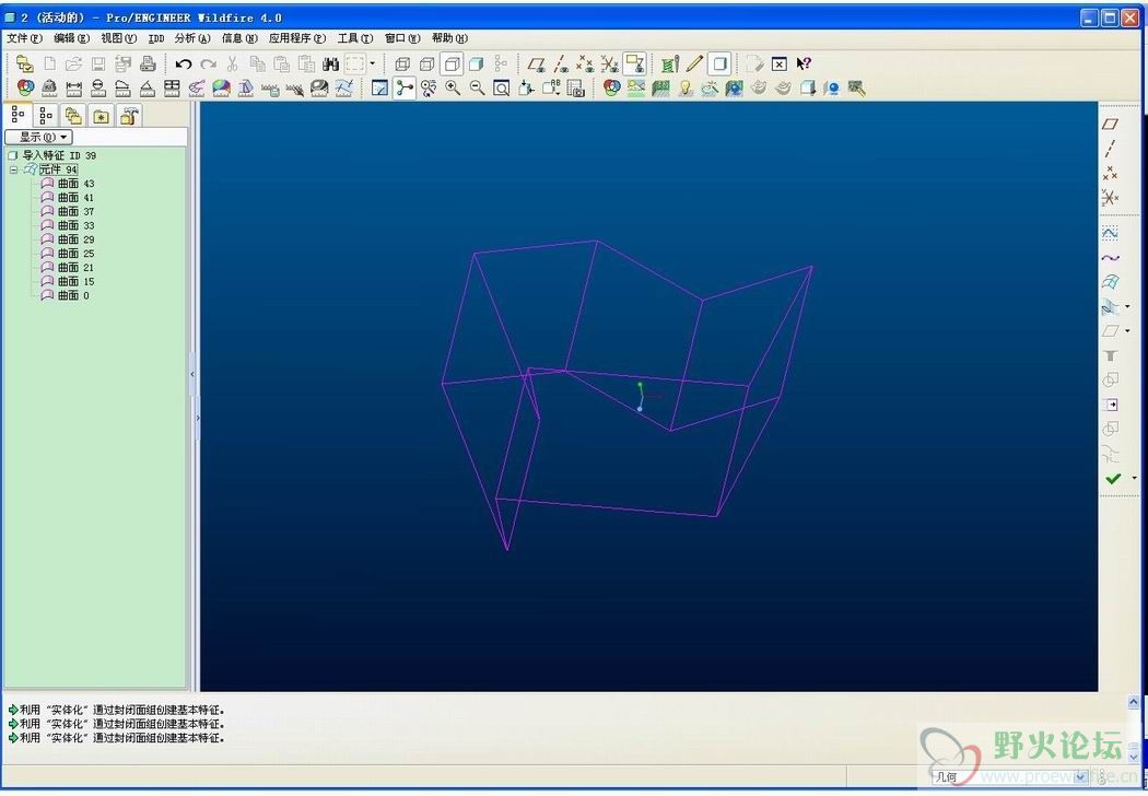

大家教教我啊!全是黄面,怎么变成紫色面呢?感激不尽!

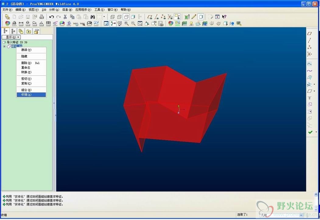

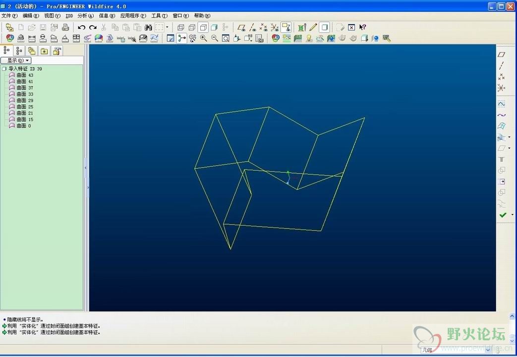

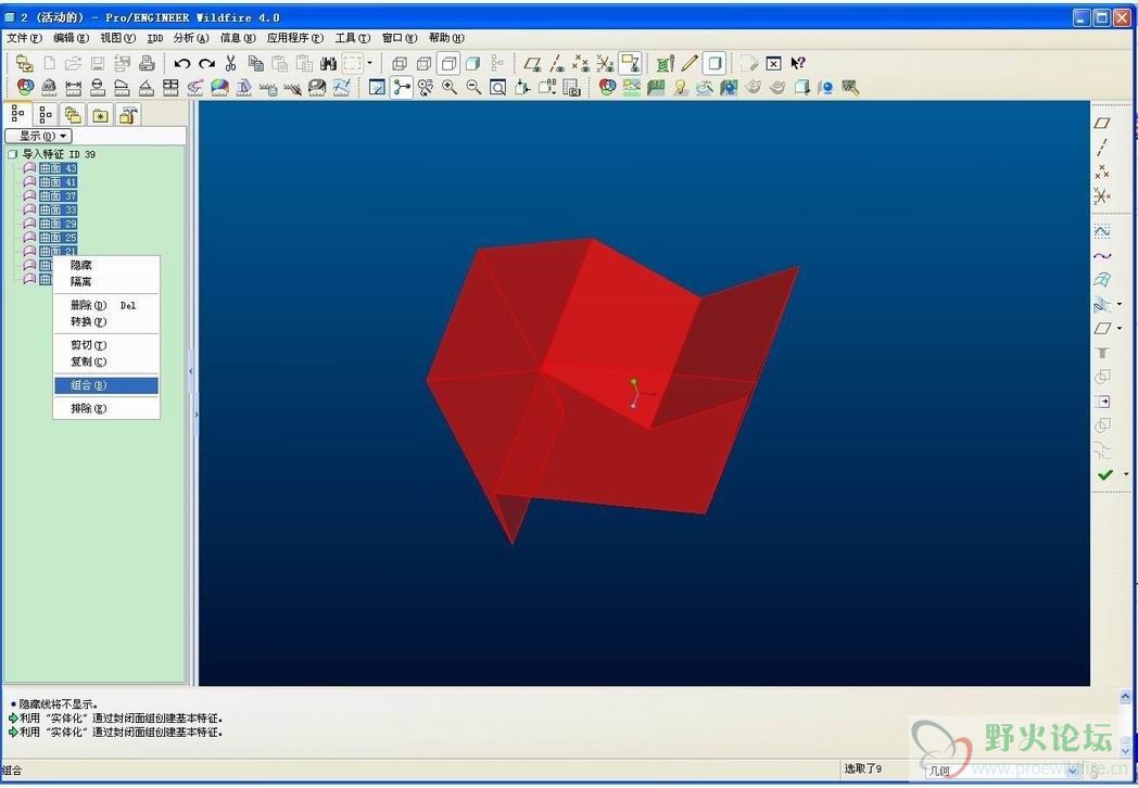

发表于 2011-6-1 15:29 | 显示全部楼层
你看这样能否解决你的问题:

 楼主| 发表于 2011-6-1 15:41 | 显示全部楼层
YES,就是这样哈哈!谢啦!
