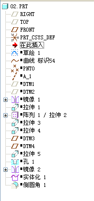

各位: 我从这里下载的很多零件模型打开后不显示,但模型树全在,特征没有隐藏。
请问如何让模型显示?
谢谢

模型树里那个“在此插入”拉到特征的最下面,OK模型显示

你把那个红色箭头点住他,把他拖到最后面就行了。因为那样上传的文件比较小,这也是上传文件的一种好方法。

楼上二位谢谢啦
