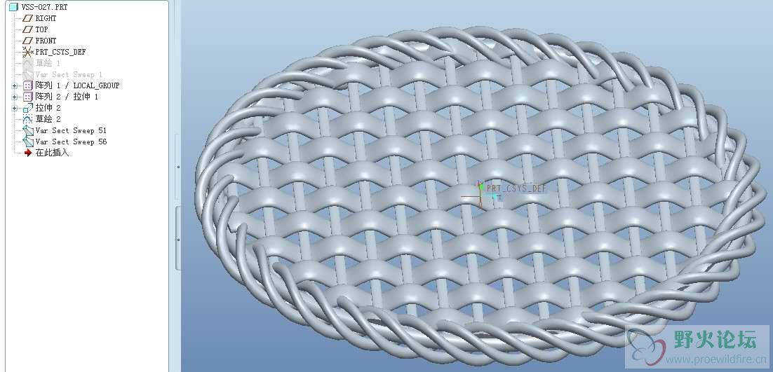

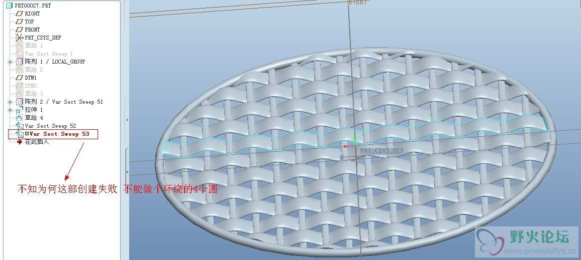

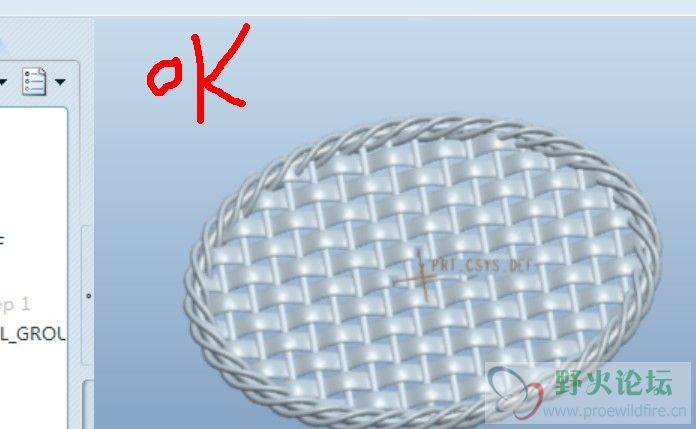

第一个图 我画的在最后一步的VSS创建失败
第二个图 是我所需要的效果
我所创建失败的prt 已上传到网盘
http://www.gokuai.com/f/FEe47hl7dV2RuCj8
希望高手多多指点 特别是能告诉哪出问题 怎么避免

发表于 2011-5-30 17:11 | 显示全部楼层
标注角度的时候,不要使用轴,因为轴有两个对称的角度,这样会导致失败,妥当的办法是用一根线做参考。
再仔细体会下吧。
