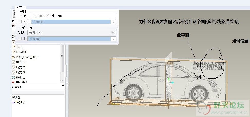

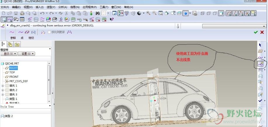

做汽车造型出现点击该工具画不出线条

发表于 2011-5-30 16:08 | 显示全部楼层
用上面那个。。。。注意 平面,自由,还是COS

 楼主| 发表于 2011-5-30 16:23 | 显示全部楼层
回复 2# pdc331727426 的帖子
我用上面的先设置了参照画不了,就又点这个工具画不出线条来

发表于 2011-5-30 16:42 | 显示全部楼层
回复 3# 年轻没理由 的帖子
从你的图片上看你现在的活动平面是T面,而你要在F面上画曲线,而且此时T面接近水平(与显示器法相),如果你选的“平面曲线”的话肯定画不出来啊
你这个是修改用的,画线是你圈的上面那个命令

 楼主| 发表于 2011-5-30 16:48 | 显示全部楼层
回复 4# pdc331727426 的帖子
画出曲线了,但是不在我想画的那个面内,我点活动平面方向后我设置参照在right面,但描绘会在top面内

发表于 2011-5-30 16:50 | 显示全部楼层
回复 6# 年轻没理由 的帖子
哪个是活动平面,才能在哪个面上画平面曲线啊。

 楼主| 发表于 2011-5-30 16:54 | 显示全部楼层
哦,我是第一次自己尝试画汽车,造型工具的很多东西还不懂,谢谢你的讲解,那我怎么样设置就能在right面内画了。
