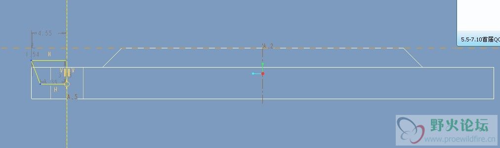

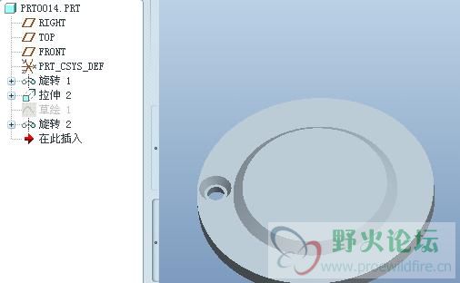

发表于 2011-5-30 15:12 | 显示全部楼层 |阅读模式
大家帮下忙,谢谢,是不是软件问题

 楼主| 发表于 2011-5-30 16:18 | 显示全部楼层
我的图形是封闭的

 楼主| 发表于 2011-5-30 16:58 | 显示全部楼层
我以前用2001可以,不知道5.0为什么不行,同样方法

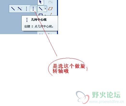

356
460
发表于 2011-5-30 18:03 | 显示全部楼层
就一句话,中心旋转轴选错了。5.0的有2种中心线,其中有一种叫做几何中心线,旋转命令要用到它。。。
