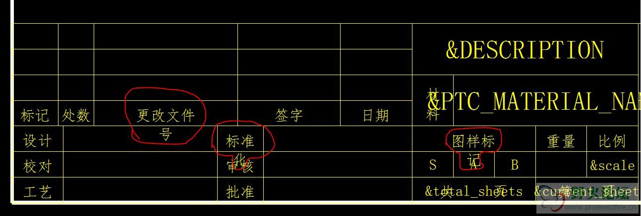

发表于 2011-5-30 11:29 | 显示全部楼层 |阅读模式
我在proe里的标题栏设置的好好的,
但是转到CAD里,部分文字变成了两行了,
即使我把字体改的很小1.5,转到cad中也是这种想象。
请高手指点一下!谢谢!

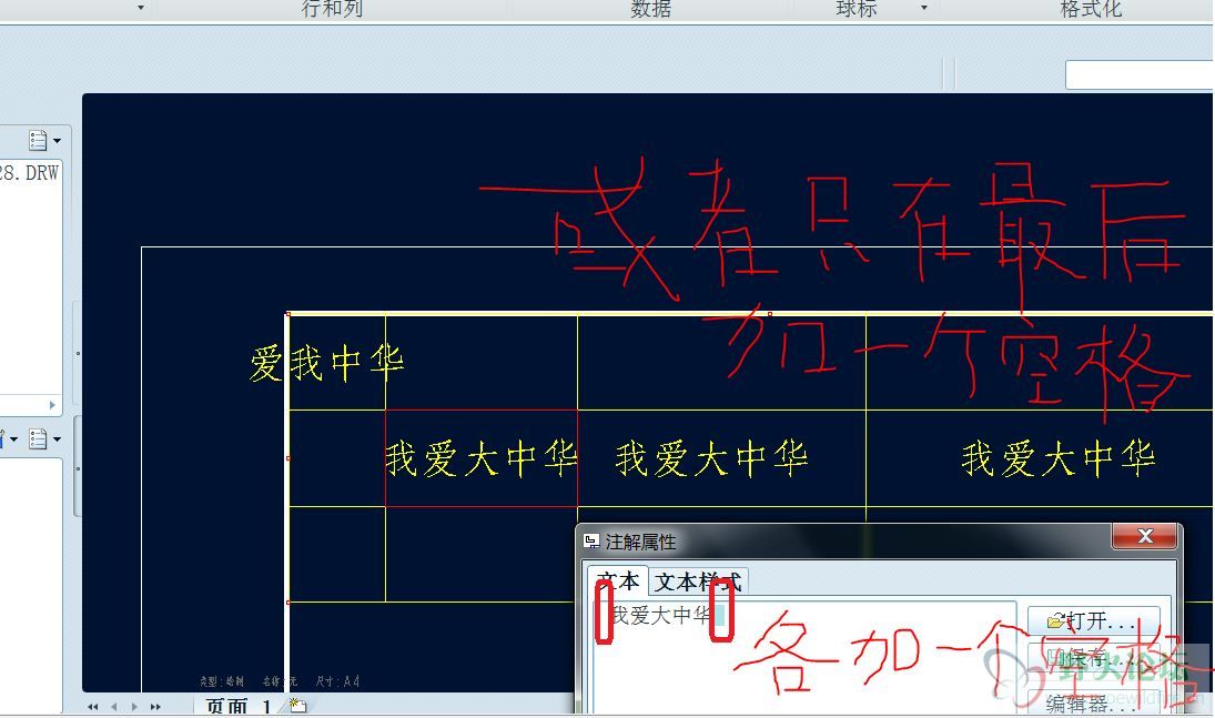

问题已经解决,只需在PROE中将文本的前后各加一个空格,或者只在后边加一个空格就可以了!

发表于 2011-5-30 16:36 | 显示全部楼层
你把第二行的文字删掉,,再在第一行里面重新输入快捷键ED 重新打字不就完了麽,,,,
