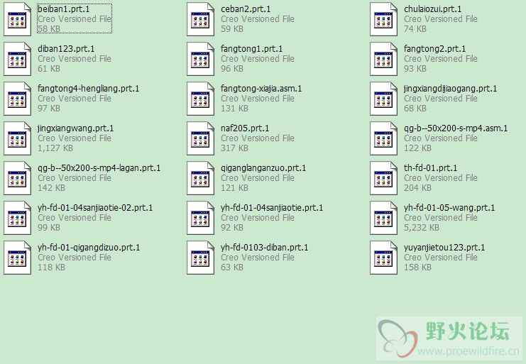

昨天顺利安装Creo Elements/Pro 5.0 M090后,以前画的零件图标变成未知图标(如下图),但仍可以打开,请问是什么原因?如何解决?

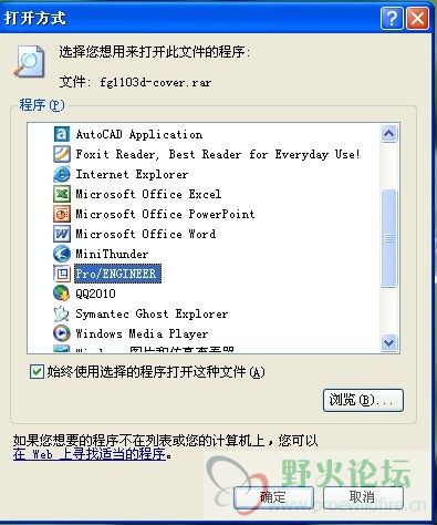

你随便的点一个PRT文件,然后右击,打开方式,在里面选择PROE程序就行了
详见下图

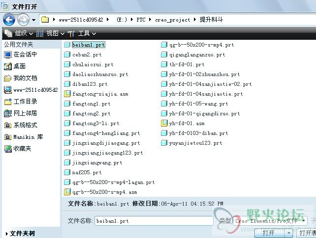

楼主把后缀名改正估计就行了,楼主把文件名字母PRT后面的东西删了估计就可以了吧
