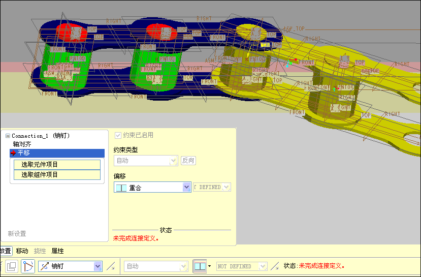

这个问题也许很简单,链条的仿真也许大家都做过了,但是我刚来到论坛,还是一名在校生,对这方面确实知识很浅薄,按照图文教程做了一天,就是做不好,在仿真的时候,链节就断了,也不知道为什么,是不是速度给的大了,还是什么原因。
这是我做链节的过程,希望大家能帮助我看看那里错了,我真的想把这个问题搞懂,辛苦大家了。
这是第一个内链片
这是第一个内链片
真是第二个内链片
真是第二个内链片

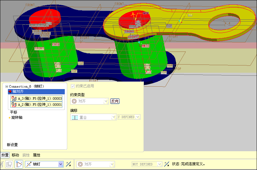

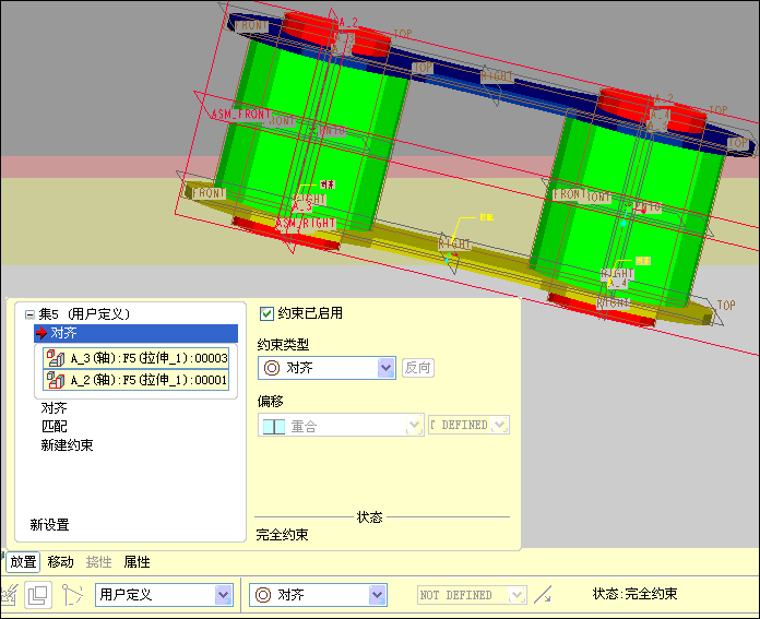

第一个外链片,用销钉连接,的轴对齐
第一个外链片,用销钉连接,的轴对齐
面对其
面对其
第二个链片
第二个链片
以下是我装链条的过程遇到的问题。

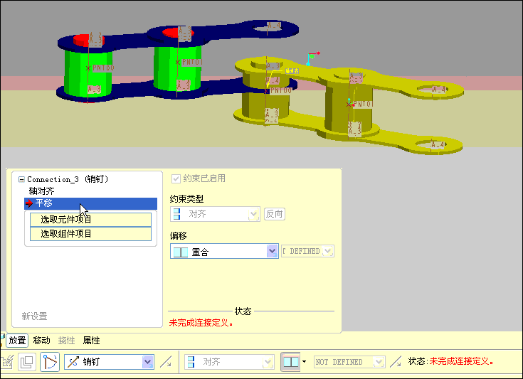

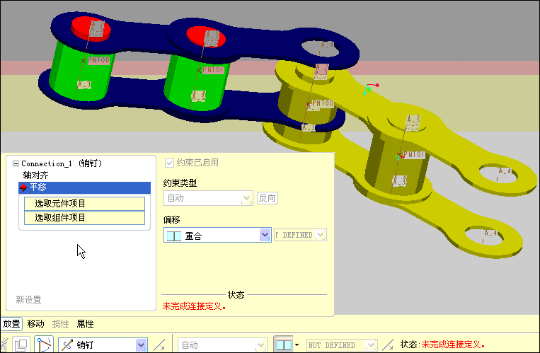

进行第二个链节的销钉链接
进行第二个链节的销钉链接
轴的选择
轴的选择

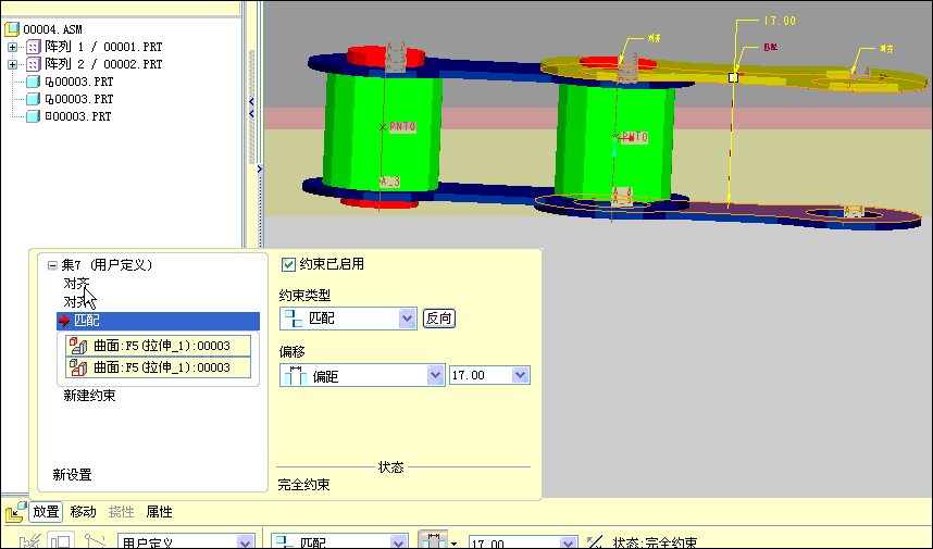

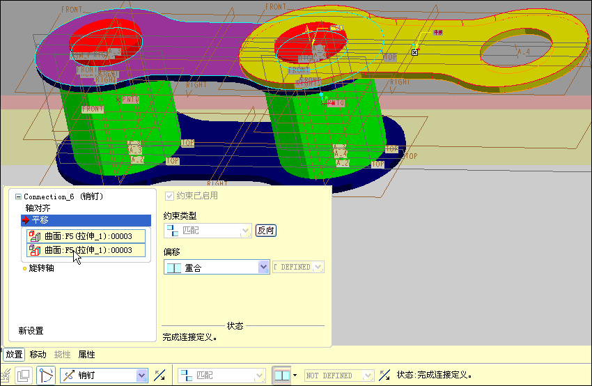

面的选择
面的选择
出现的问题
出现的问题
出现的问题
出现的问题
以上就是我做的过程中遇到的问题,把我难到了,我需要得到大家的帮助,辛苦各位了,能给我说说吗?我在这里谢谢你们了。

感觉你链节与链节之间的组件之间销钉链接没好,不知道你左边子组件的装配情况。
该做什么,应该怎么做,你应该想清楚!

你得把状态树也放上来,在倒数第二个的动画中对齐后再点换向应该可以了

我觉得和速度是没有关系的
主要是连接没有做好
你一个一个的连接 不要整体性的连接 试一试
