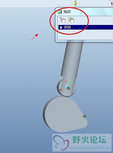

请问Pro ENGINEER组件里有SolidWorks 2010组件里的移动零部件功能(如此链接的图)http://zhidao.baidu.com/question/273789554.html)吗?
此功能是把所有零件装配好后才使用的,Pro ENGINEER有此功能吗?

发表于 2011-5-30 10:43 | 显示全部楼层
视图管理器 _ 分解
请使用论坛搜索 爆炸图
 楼主| 发表于 2011-5-30 11:02 | 显示全部楼层
但SolidWorks移动后会自动关联其装配属性,使其他元件跟随移动。

发表于 2011-5-30 11:58 | 显示全部楼层
你是说这个??

发表于 2011-5-30 23:50 | 显示全部楼层
这个必须有啊
