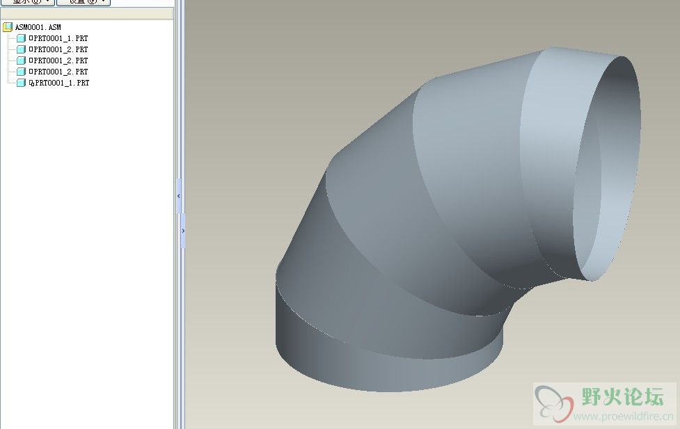

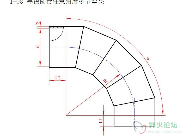

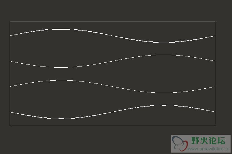

下面是5节弯管画法和展开,用组表来控制特征!
因档案过大,想要PRT的档请给个邮箱或加QQ446300018!
这是5节弯管的组装图,其组装零件只有子1和子2
一般会用族表的人会看明白,这里我就不多说。

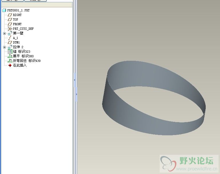

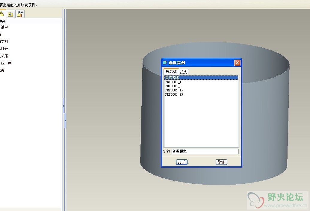

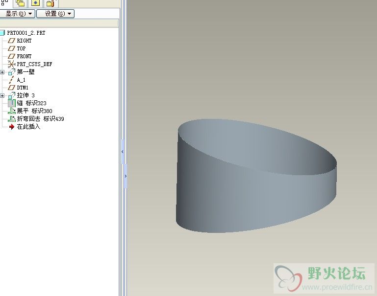

使用族表控制子件特征
使用族表控制子件特征
子件1
子件1
子件2
子件2

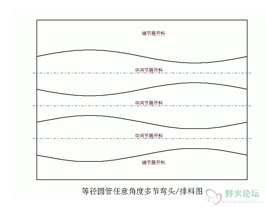

下料,这是为激光切割或气割派版。
下料,这是为激光切割或气割派版。

这个东西没用, !看来你没有用过收费的展开软件,没有根据敢拿上来晒吗!下面是公司花钱买收费软件!
