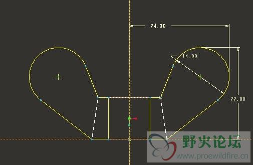

发表于 2011-5-29 18:39 | 显示全部楼层 |阅读模式
就是耳朵和圆环之间,我用拉伸怎么和圆环之有空隙啊,哪位大哥做个这图让我学习下,谢谢了。这个图能不能只用拉伸就可以做出来呢??书上的要求就是通过旋转和拉伸来完成。 prt0020.prt.rar (63.42 KB, 下载次数: 3) 我用的是pro/e3.0

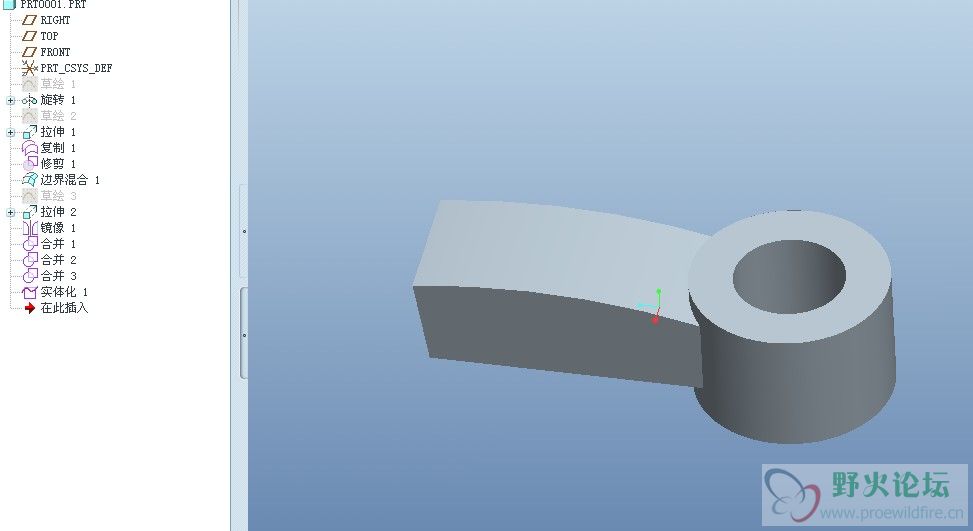

发表于 2011-5-29 18:57 | 显示全部楼层
用面做。5.0文件,位置够的话把截面做长点拉实体就好,不够的话就用面剪出来,感觉我做的很烦琐,其他更加好的做法
[ 本帖最后由 yncyny 于 2011-5-29 19:18 编辑 ]
prt0001.prt.rar
114.65 KB, 下载次数: 3
PROE野蛮的前进
发表于 2011-5-29 19:15 | 显示全部楼层
用扫描吧。有个合并断电。

发表于 2011-5-30 08:30 | 显示全部楼层
要么就不实体拉长一点 让实体嵌入 要么用偏移是曲面贴合

发表于 2011-5-31 09:19 | 显示全部楼层
先用旋转做出圆环,再以圆环的外圆为参照做耳朵的截面,再拉伸应该可以
82
发表于 2011-5-31 10:46 | 显示全部楼层
草绘时,将耳朵往圆环里多画一截啊
