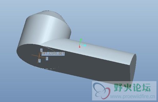

如下图,我将半圆柱体拉伸到圆柱体后,原本要对整个从下面进行壳工具,结果只能对横卧的半圆柱体有效。不知道为什么,求解?
貌似是圆柱和半圆柱没有形成一个整体,要怎么做才能形成一个整体?

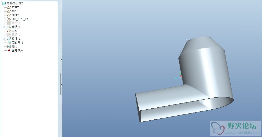

把他们做成实体,不过那里还要倒点圆角才好抽壳 [ 本帖最后由 yncyny 于 2011-5-29 18:33 编辑 ]
