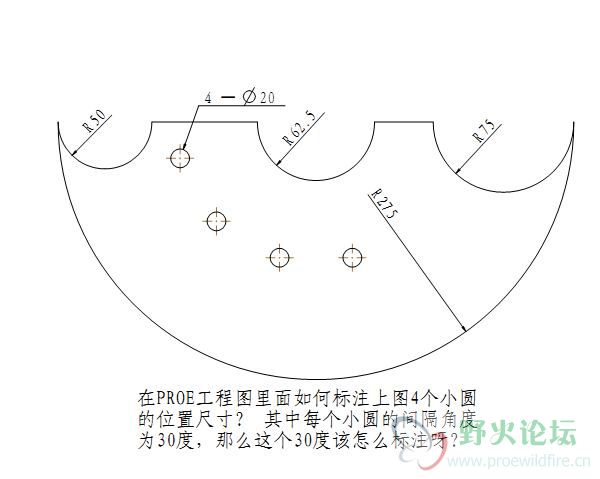

里面那4个小圆的位置尺寸该怎么标注呀?

标个尺寸3X30(=90度)就可以了,
当然还要标出孔中心到大圆中心的半径,第一个孔的初始角度。
我个人就是这样标的

用坐标值来标注比较准!

我就是不会标注那个中心到孔的轨迹线

应该要先标注4圆的大圆(构建形式)尺寸,然后再标注小圆彼此尺寸,当然如果是等距的话,可以简化标注的

画那三个孔的草图的时候要画上中心线,标上30度的角就行了。
