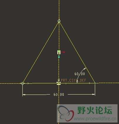

先绘制边长60的正三角形
先绘制边长60的正三角形

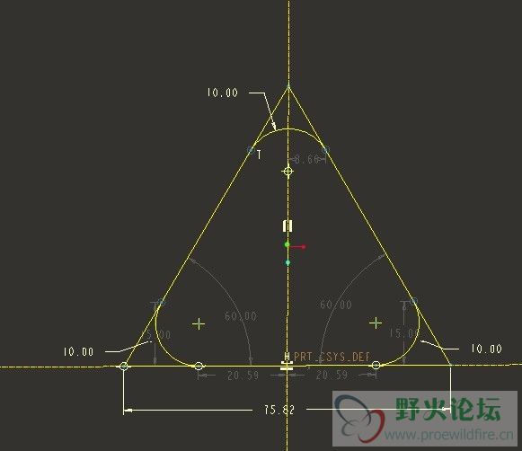

再倒圆角为R10
再倒圆角为R10
延伸边发现边的长度变成了75.82
延伸边发现边的长度变成了75.82

发表于 2011-5-29 10:28 | 显示全部楼层
是这样的,PROE草绘尺寸是要全部标好后再更改,如果改好尺寸后再改图就会自动改变。

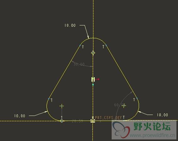

发表于 2011-5-29 14:00 | 显示全部楼层
为什么不把倒圆角作为另外的特征加上,这样日后修改也方便

发表于 2011-5-29 15:59 | 显示全部楼层
这个简单,先画好了,转为构造线,然后再在构造线上画,这样你怎么倒都没问题了。
