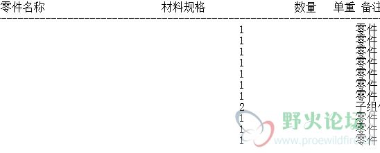

编辑bom时,下面这些“程序”放在哪呢?.
breakdown
       %MC(%$name) %$type 的零部件清单:
.titles 代号;零件名称;材料规格;数量;单重; 备注; 类型
.row %$name[-20S];%MC[-25s];%CZ[-20s];%$quantity[-5s];%ZL[.2]; %BZ[-12s]; %$type[-15S]
小结:%MC(%$name)中包含 %[$total($quantity)] 个零部件;  总重量:%ZL[.3] kg
.summary
      下面列出的是%MC(%$name)的零件清单:
.titles 代号 ;零件名称 ;材料规格 ;数量;单重; 备注; 类型
.row %$name[-20S];%MC[-25s];%CZ[-20s];%$quantity[-5s];%ZL[.2]; %BZ[-12s];%$type[-15S]
零件总计:%MC(%$name)中包含  %[$total($quantity)] 个零件;  总重量:%ZL[.3] kg

config.pro 里设置 bom_format  选项指向 bom.fmt,你上面的内容就是bom.fmt这个文件的内容

bom
怎么我装配图下生成的bom表只有数量那格有数字,其他列,比如单重,材料等怎么是空的啊?
 楼主| 发表于 2011-5-29 15:04 | 显示全部楼层
发表于 2011-5-29 17:26 | 显示全部楼层
材料属性有设置啊?
 楼主| 发表于 2011-5-29 20:35 | 显示全部楼层
我找到原因了,是参数没对应啊,谢谢你!
