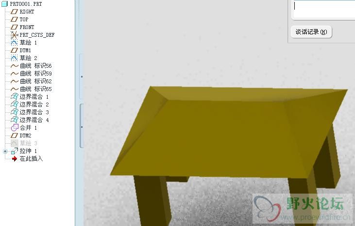

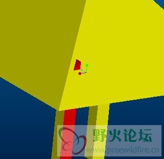

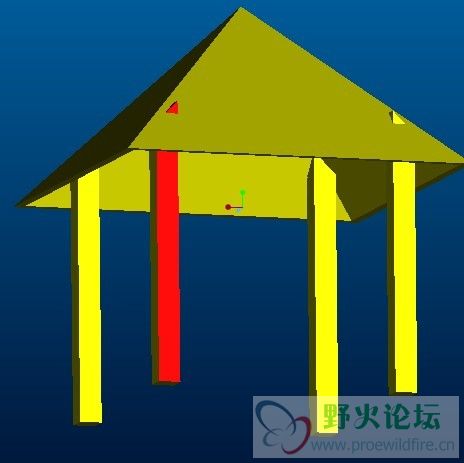

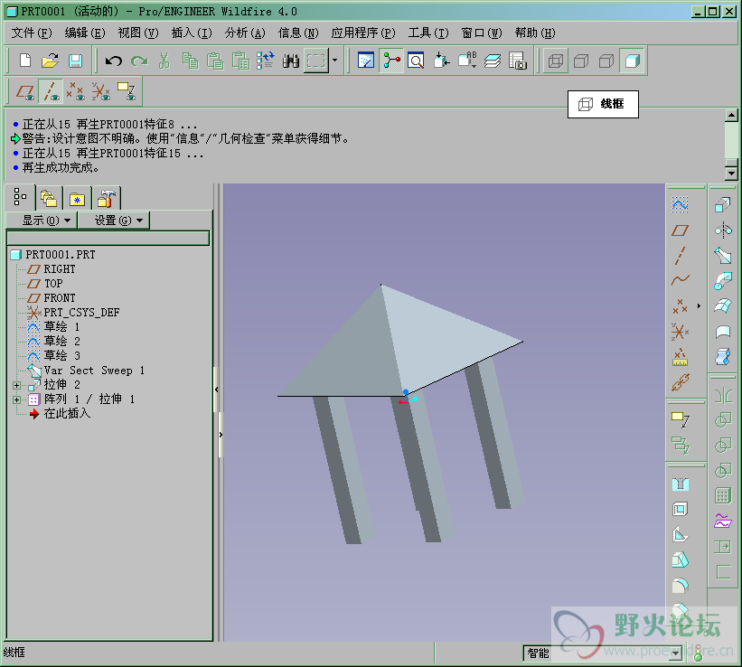

之前有次面试的时候,让我做了个模型。就遇到了如图示的建模难题。请大侠解决下。我想让拉伸出来的四个柱子,他们的端面正好贴在那两个相交的面上。现在是只能贴在一个面上,而且还超出来的一部分了。

需要用到面切除嘛?能不能一次做出来呢。连续选择两个面做拉伸端面

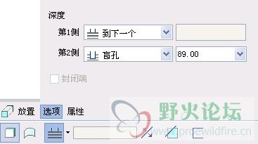

方法比较多,拉伸至斜面不就OK了

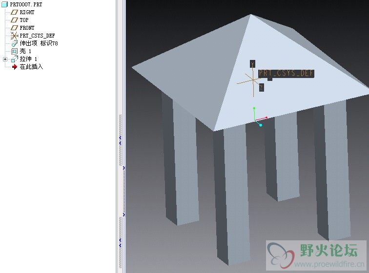

直接拉伸到面组,PRT就不上了

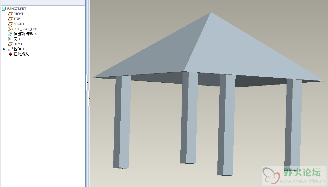

用取代replace命令,搞定
