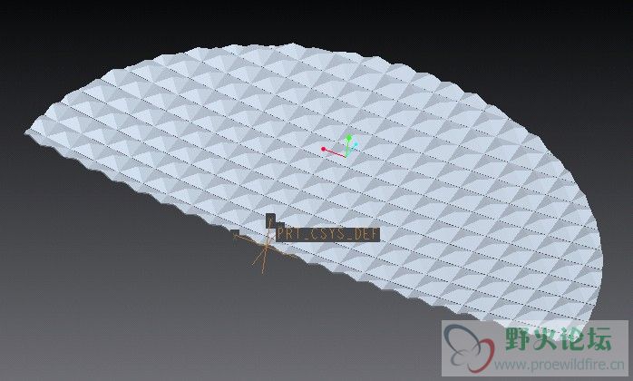

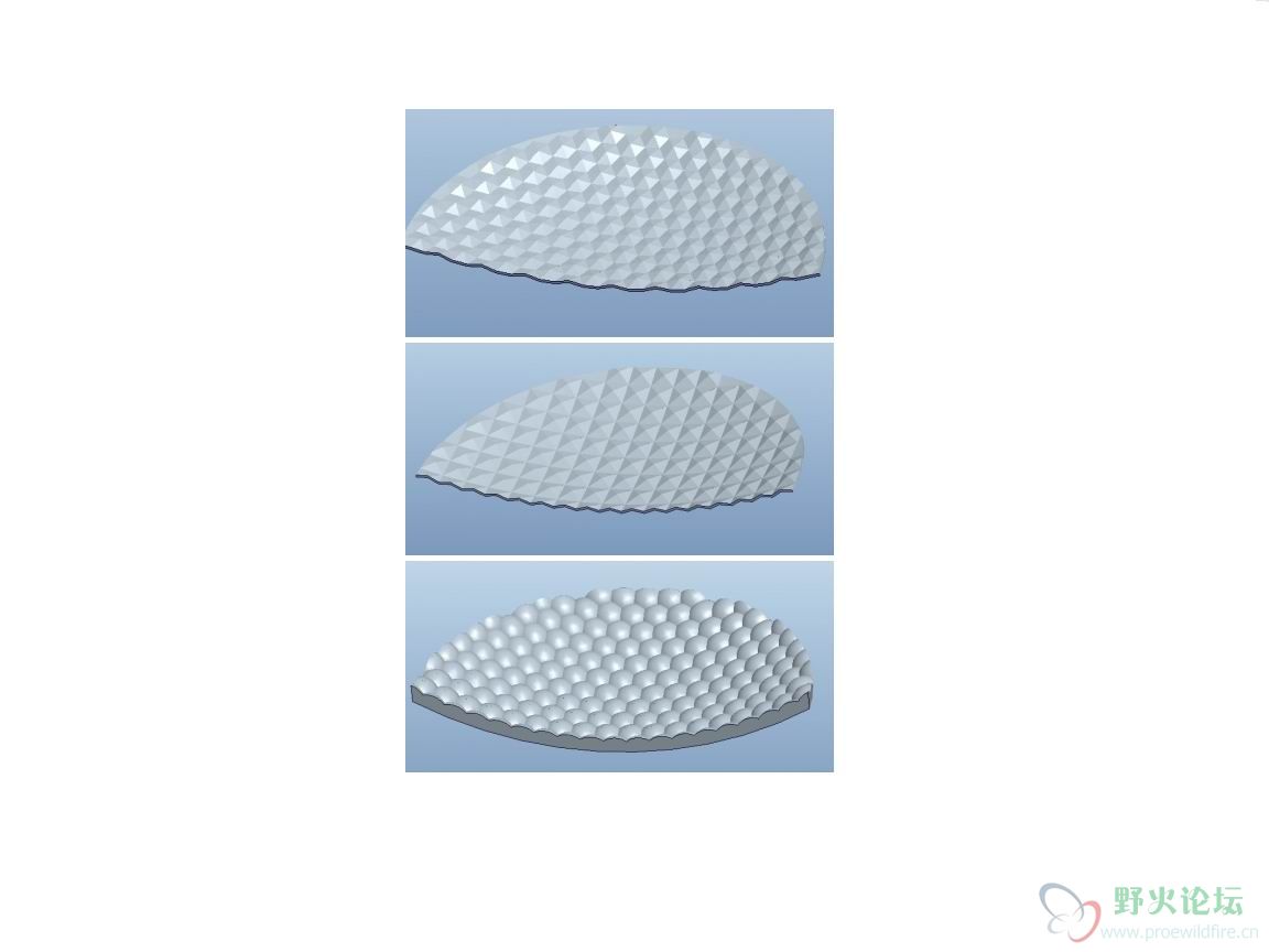

在别的论坛上看到的东东,希望大家也来试试看。
同时,希望高人将方法及PRT档与大家共享,TKS

卡死了。。。。。几个特征居然有13M++  最小化也有2M+

这种东西我觉得要先用展平面的命令弄出个平面来再画出一个灯花,再阵列,再用实体折弯命令折弯回去

这个应该涉及到光学折射原理了,随便画出来的不一定达得到效果,但是这种建模方法还是值得大家来学习的。
