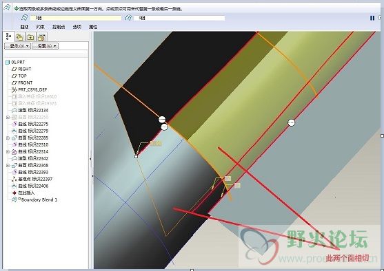

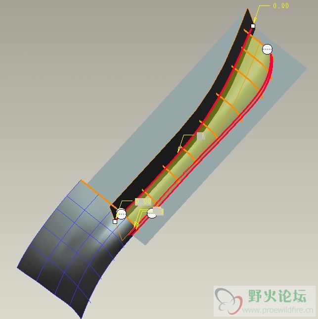

之前在论坛里下载了一个车,现跟着步骤来做。
现在在这一步,不会做成两个面相切过渡.
请高手帮忘看看我哪没做好,谢谢!
补一张图,是这两个面要相切过渡。
我如将其改为相切,会生成不了(打勾完成处是灰色的),只能改为自由。但原件是相切的。
本人是初学者,没弄清哪里没做好。请高手指点一下,感激不尽,谢谢!!

发表于 2011-5-28 15:49 | 显示全部楼层
选边界的顺序更改看看
119
141
 楼主| 发表于 2011-5-28 16:56 | 显示全部楼层
提示:图元必须位于曲面上。
什么意思?
119
141
 楼主| 发表于 2011-5-28 18:10 | 显示全部楼层
将那些边修剪下,已经可以相切了。
虽不明白为什么。

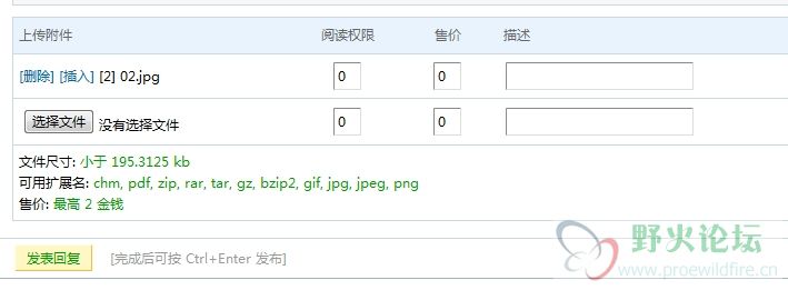

你意思是在论坛上怎发图?
按回复(不能直接在网页底下那个回复框),在下面会有个文件选择的,找到你想要上传的图或文件,再按那个插入的即可发得到。

就是说你要操作的曲线,要在你设置的曲面之上。
119
141
 楼主| 发表于 2011-5-29 14:43 | 显示全部楼层
是不是用边界混合这个命令,那四边必需要相交的(有交点)且要把长出的部分都要修剪掉?
