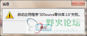

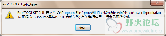

我的系统是windows7 X64
proe4.0 x64 M180 M190都试过了 就是挂接不上,安装插件后再打开PROE就是无法打开插件
那位大侠帮帮忙啊
 楼主| 发表于 2011-5-28 11:09 | 显示全部楼层
补充一下,安装完PROE和软件之后都没有protk.dat文件生成

发表于 2011-5-28 15:27 | 显示全部楼层
1.先确定你下载的文件完整性
2.安装期间最好关闭杀毒软件
3.把之前安装的proe卸载干净,再重新按照安装说明装一遍
4.在安全模式下装,会有效些。
