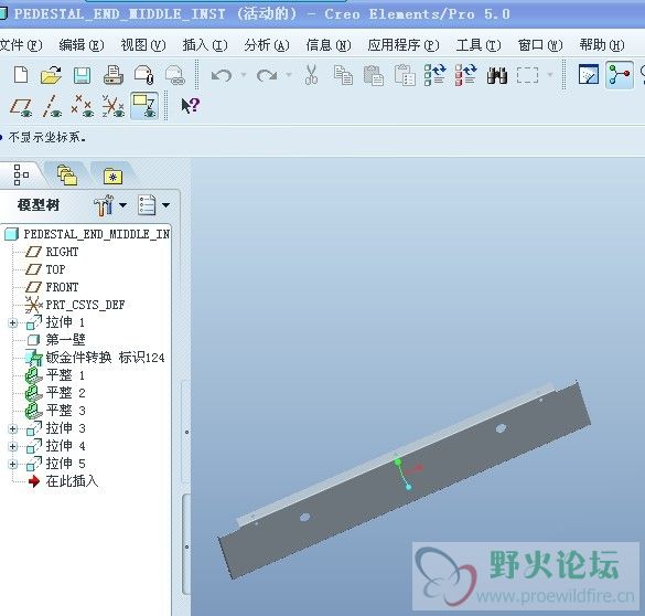

求教网上老师,在钣金件拆弯件的设计中使用了族表,生成后缀名为“_inst”新图名,而原有的图名就变成的了展开图,现在我发现需要修改零件,因此在后缀名为“_inst”的图中新增加了特征(例如增加一组圆孔),但是,在展开图中的却没有出现这新增的孔,导致后面所画的工程图中,在展开图部分也不会出现这组圆孔,我不清楚如何操作这此有族表的图?需要怎样的修改,才能在展开图中反映出来新增的特征?那位高手指点一下,最好有图文说明,十分感谢!

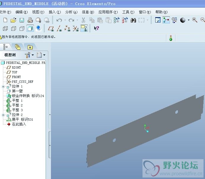

你在Instance子项里增加的特征,如孔等,当然不会在主族表的零件里显示出来,也就是你的图纸不会显示这些孔。
应该把特征做到主族表的零件上,也就是你图中叫pedestal_end_middle那个零件,记得校验所有子项。

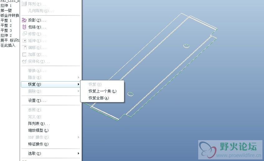

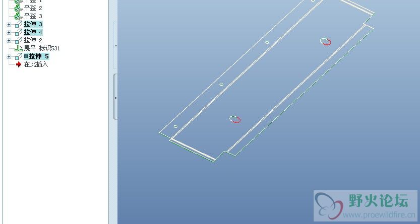

发表于 2011-5-30 14:32 | 显示全部楼层
恢复。
用族表最容易出错就是,做完特征不恢复!
编辑--恢复全部
编辑--恢复全部
一个特征出错,把它移到展平上面
一个特征出错,把它移到展平上面
这样就行了啊!
这样就行了啊!

发表于 2011-5-31 12:28 | 显示全部楼层
你的方向错了,要做有族表的钣金件,你的展开图就不能使用族表的展开方式,应该用视图管理
