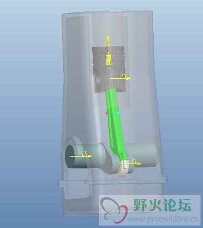

看了好多教程都是把伺服电机放在曲柄轴上做旋转运动来驱动的,但我想把伺服电机放在活塞上,用活塞的往返运动来驱动整个仿真运动,应该如何操作呢?求高手指教~

将活塞处添加两个直线电机 一个正向一个反向 然后分时间段启动 不过能不能过死点就不知道了

伺服电机是转的,活塞怎么转?

活塞只能做滑动
把PRT传上来大家试试

电机可以做直线运动的~

这个最好不要把驱动放在活塞上,因为这样曲轴的转速就会有问题,曲轴转速会因此不匀速.即便能做到,也不是真正意义上的发动机.楼主模拟这样的有什么实际意思呢?就为了好看?

因为实际发动机的驱动原在活塞上,只是想做到符合实际
