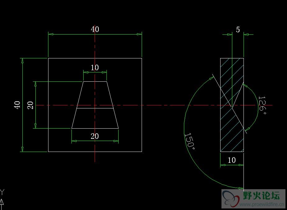

画了很久,都没有画好

发表于 2011-5-27 18:12 | 显示全部楼层
角度有冲突
拉伸2曲面--合并--实体化
发表于 2011-5-27 18:15 | 显示全部楼层
先拉伸一个曲面,草绘三个曲线,曲面-通过曲线,合并、转实体

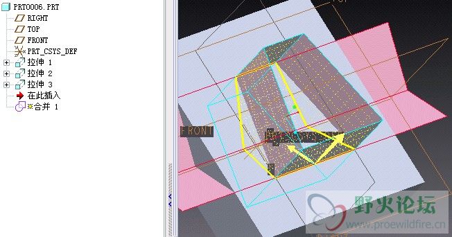

发表于 2011-5-27 18:40 | 显示全部楼层
拉伸,拉伸,镜像就可以吧

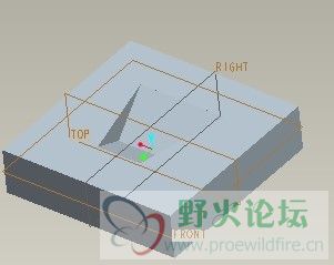

乱画的
[ 本帖最后由 KUAILEYOUNI 于 2011-5-27 19:26 编辑 ]
12.prt.rar

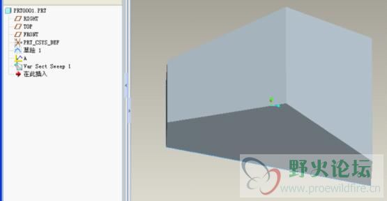

发表于 2011-5-27 19:49 | 显示全部楼层
按楼主的画了个,不过怎么感觉少个尺寸一样。5.0文件
prt0001.prt.rar
72.29 KB, 下载次数: 23
PROE野蛮的前进

发表于 2011-5-27 21:20 | 显示全部楼层
槽深5和126及150形成封闭尺寸。

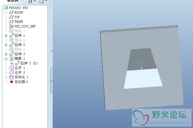

发表于 2011-5-27 22:14 | 显示全部楼层
看我作得。

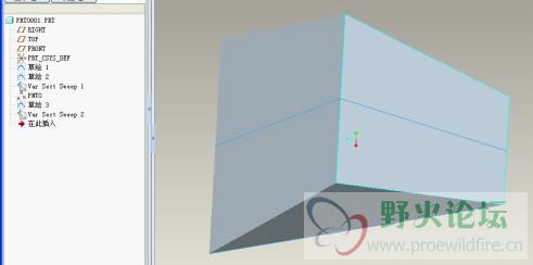

发表于 2011-5-27 22:46 | 显示全部楼层
再来一个。
