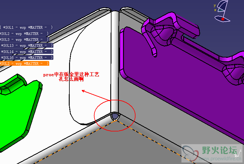

请教高手PROE在钣金里这种工艺孔怎么画啊?

这哪里是孔啊,看清楚好吗。吓问

楼主可能不是搞钣金的吧?这种叫“工艺孔”啊?苦笑中

此乃止裂槽。

楼主用的是catia吧
发表于 2011-5-28 14:10 | 显示全部楼层
这个不是孔哦
是钣金成型
938
1054
发表于 2011-5-28 21:13 | 显示全部楼层
钣金里的“斜接角落”(林清安教授说法),也就是止裂槽。还有,楼主用的是SolidWORKS,不是CATIA吧
