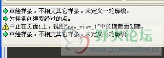

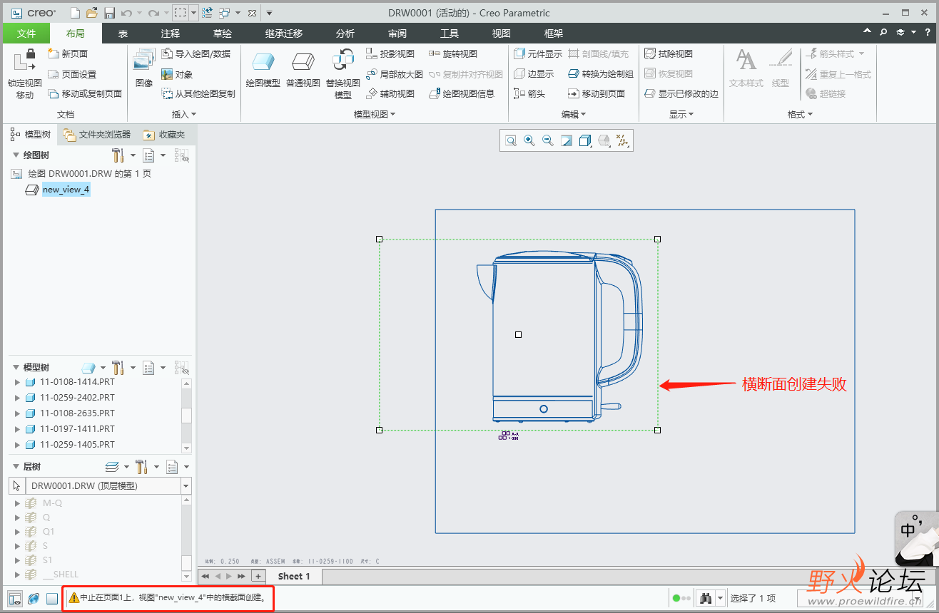

PROE工程图创建局部剖视时出现警告: 中止在页面1上,视图"new_view_1"中的横截面创建。

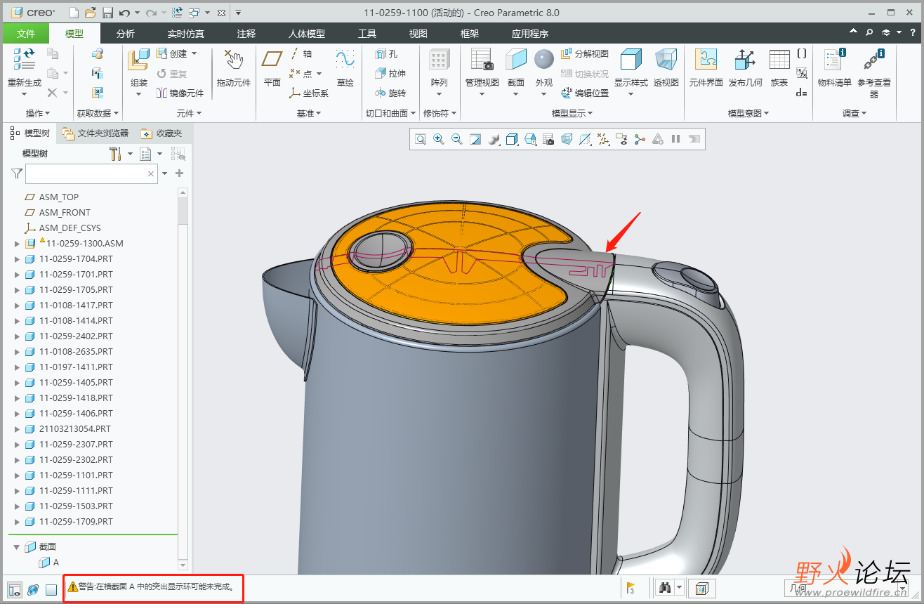

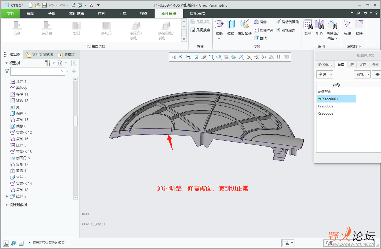

此问题我已经成功解决,可以肯定一件事情,就是楼主在装配模式下进行过元件的布尔运算,而这个剖面创建不成功是由于运算后产生的不良元件导致装配模式下能显示剖面跟剖面线而工程图模式下不显示。要找出这个或者多个不良元件用如下方法做参考:逐一隐含进行过布尔运算的元件,每隐含一个再生一下工程图,看看是否出现剖面,如果出现了,肯定了不成功的元件。依次类推。找到不良元件后,打开该零件,逐一查看每一切削特征,找到这个不良特征,删除。
[ 本帖最后由 乱吹风 于 2011-5-29 09:28 编辑 ]
发表于 2012-2-18 16:48 | 显示全部楼层
草绘线段需穿越所有部件,包括骨架模型

是零件的不良特征造成,比如拔模、圆角。。。

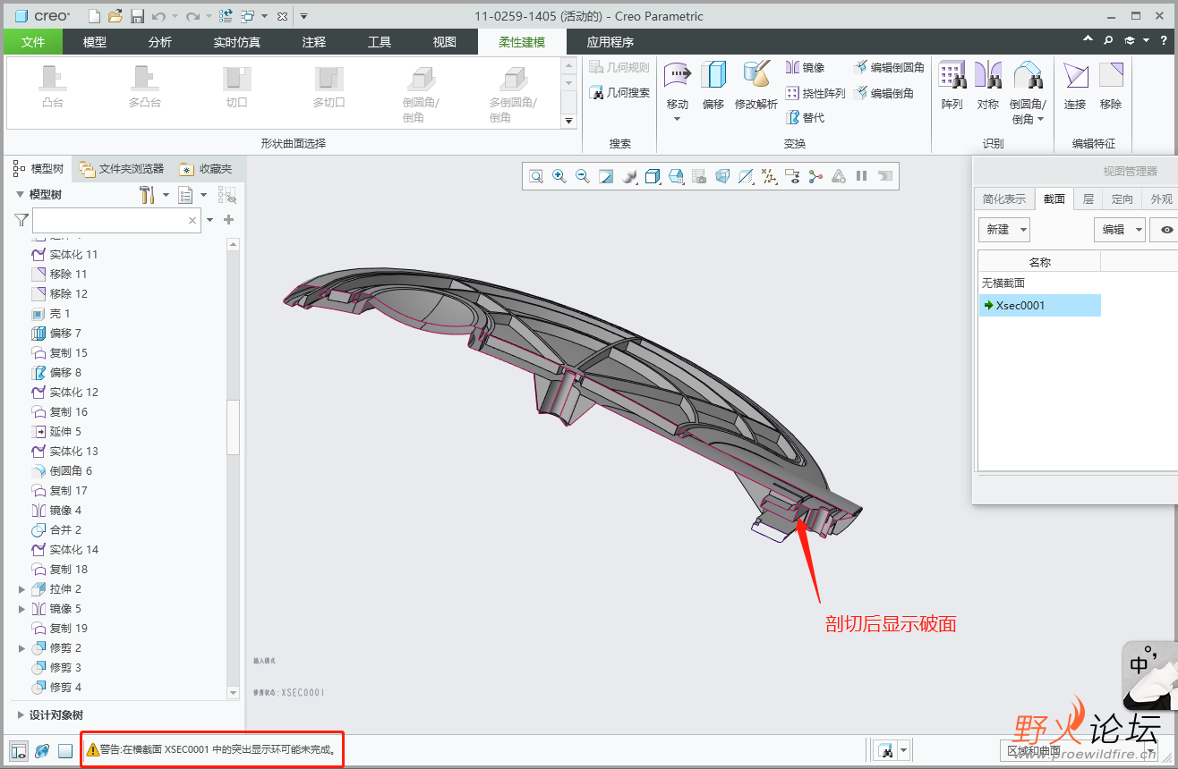

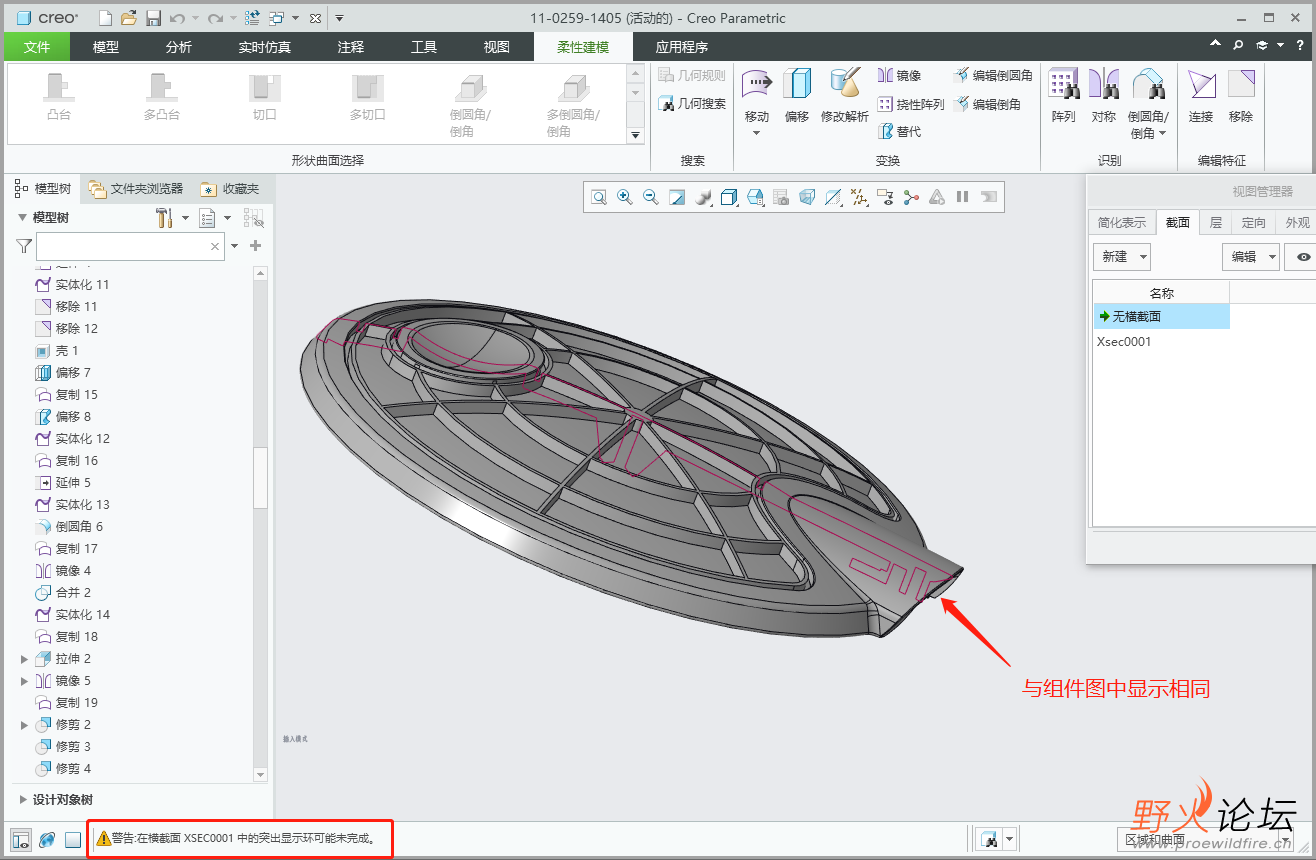

某个零件,存在破面,详见截图
