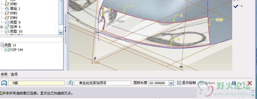

图上的线段1、2本来是一个曲面,在拉伸去除材料后,截面变成2个线段了。求高手高诉方法,创建这个曲面。

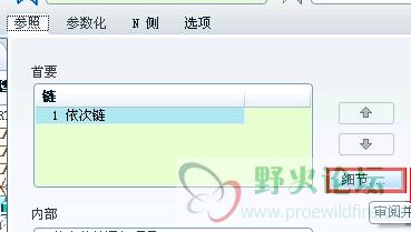

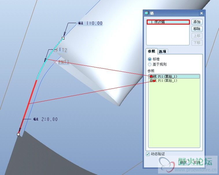

点参照----细节----将1和2选为一条链

鬼脸兄,能说具体点不?

按住CTRL多选,按住SHIFT拖动滑块会捕捉节点
69
 楼主| 发表于 2011-5-27 12:40 | 显示全部楼层
解决了,谢谢鬼脸兄
