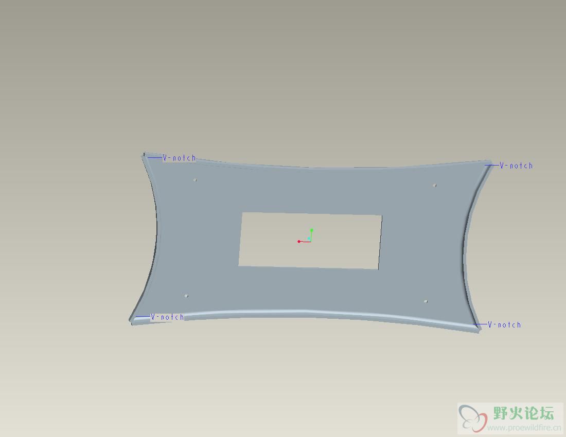

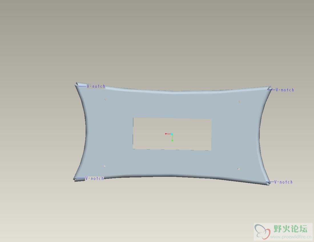

材料是铝合金.厚度2.5MM.我想的加工工序是 1数控下料 2数控冲孔 3折弯机折弯(不知道能否折哦) 4焊接(在4个角上焊接,这个材料好焊接不。) 5 打磨(对焊疤打磨)6........

不好折,
可以焊接起来,用氩弧焊

那我可以吧折弯的地方改成焊接在一起应该是可以的哦

不好折

批量的话做模具就很好做,
直接下料,卷边,冲孔可以一套模完成,角可焊接。
单一的话就用5mm的铝板铣床加工再割外形,只是四个角内壁会有圆弧。
铣床加工板料薄,外形尺寸大的话也不怎么好加工,但一个就尽量做喽。
外圆角手工锉。
用折弯机折折不了。
