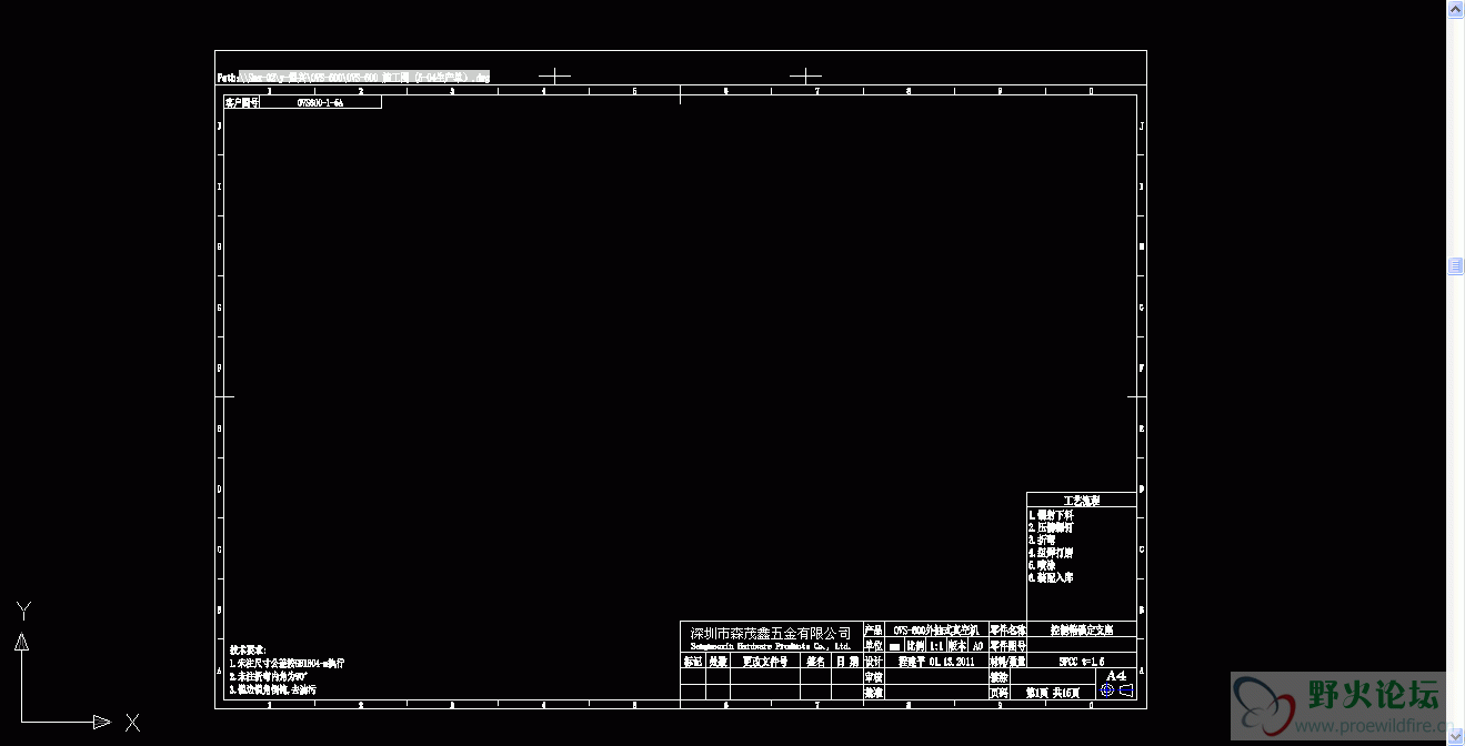

怎么把CAD图框做成PROE图框 呢,有没有什么快速的方法呢。请高手支招

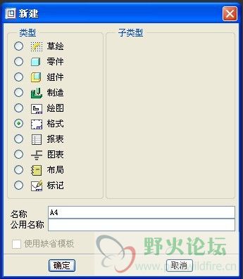

第一步:新建一个frm文件! 7-1.jpg

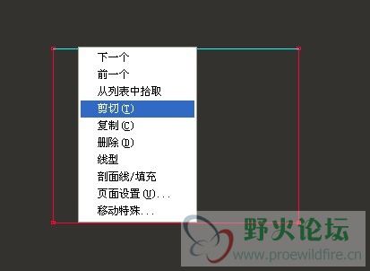

第二步:进入格式后,把图框线全部删除! 7-2.jpg

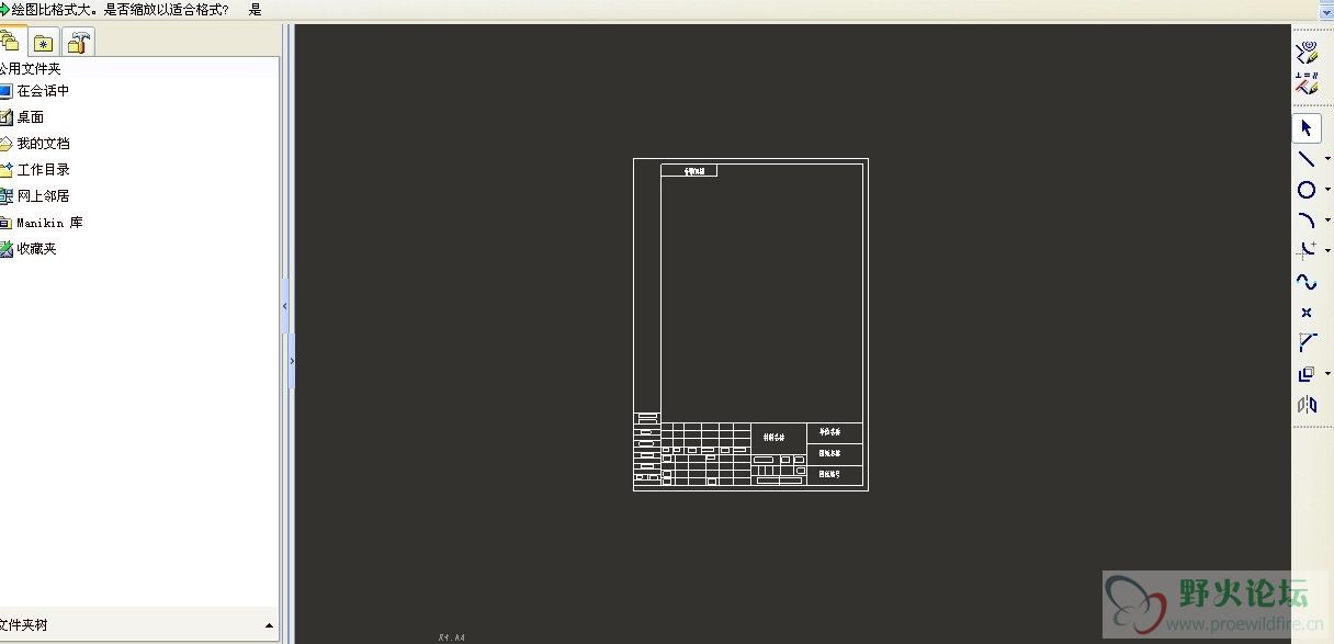

第三部:插入里面共享数据来自外部文件! 7-3.jpg
第四步:如图 7-4.jpg
第五步:选择好自己画好的dwg格式的图框! 7-5.jpg
