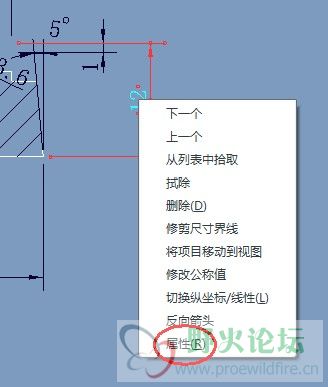

在工程图中,那个设置选项是设置所显示的小数的位数,比如我要显示0.025,系统总是显示0.03这样的问题。各位高手帮帮忙。谢谢。

很简单的
首先选择你标准的尺寸,单击(长时间)鼠标右键,选择属性
弹出菜单选择就OK了
