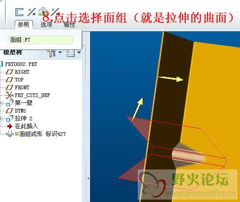

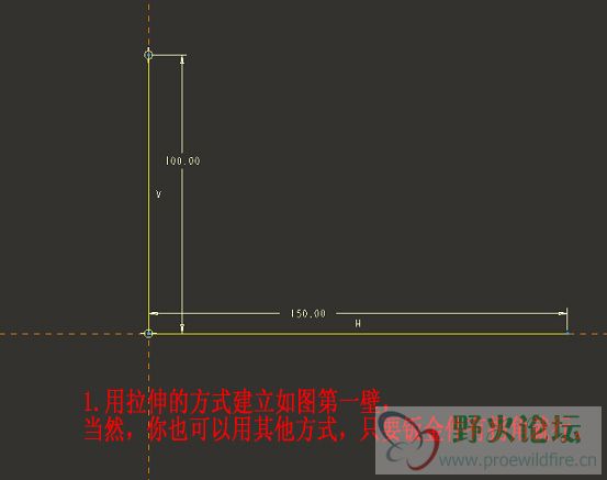

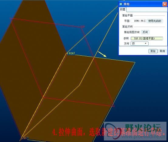

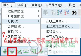

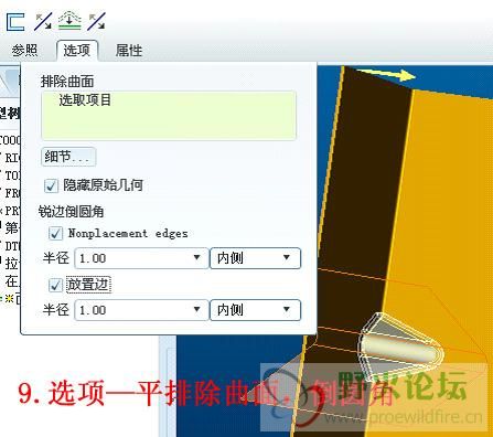

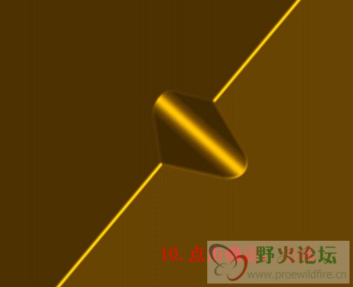

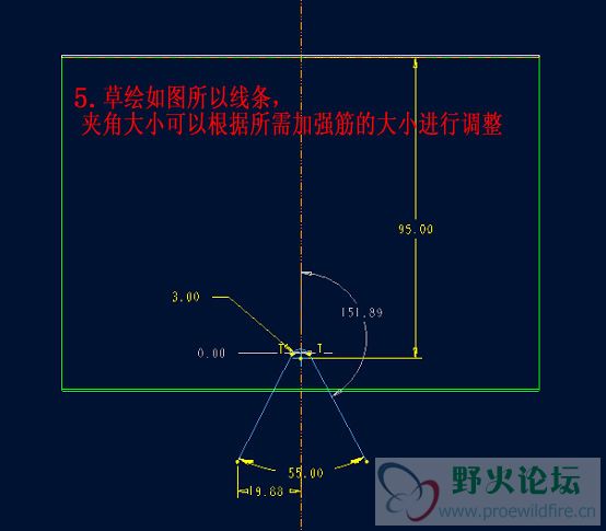

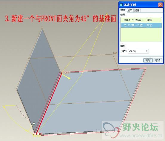

经常在论坛里面看到有人钣金拐角处加强筋的做法,
虽然论坛有一些方法,本人觉得太过于繁琐;
除了论坛的一些方法之外,还有一种比较简便的方法,
为此本人特做了一个简单的教程,方便大家学习!
本教程不设置隐藏,不足之处,望各位体谅,谢谢!
