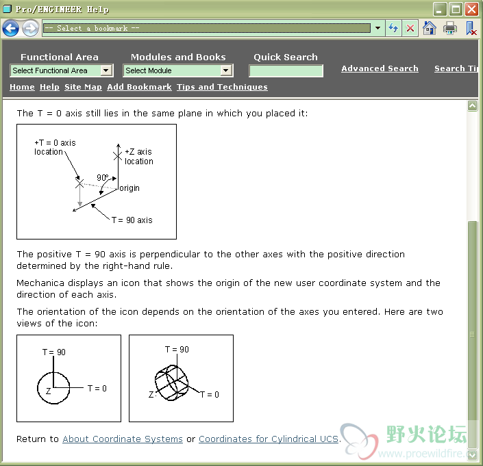

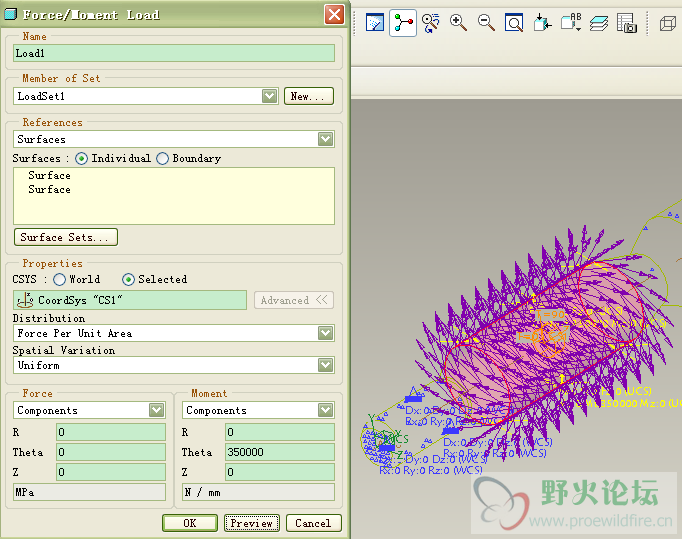

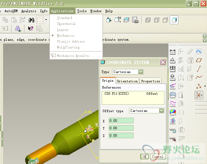

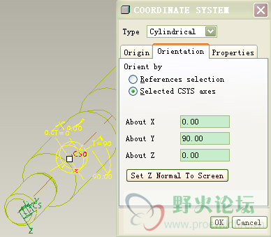

看附件:
[ 本帖最后由 重分天下 于 2011-5-27 09:59 编辑 ]
核心提示:是在 Mechanica 下 以系统原有笛卡尔(直角)坐标系为参照 来建立圆柱坐标系.png

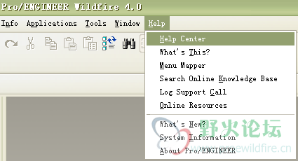

提示
看不懂英语的,在自己的中文软件中,搜索“Cylindrical UCS”,打开此帮助文件即可。
