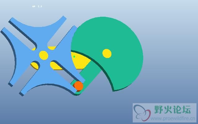

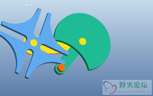

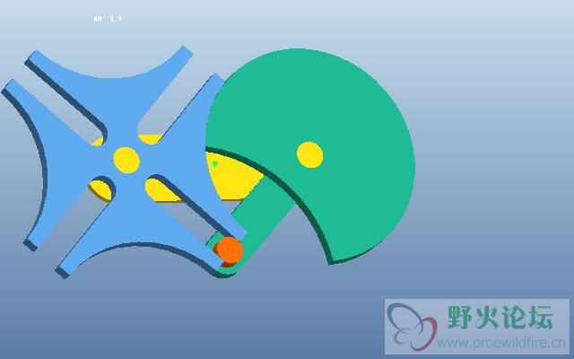

加的凸轮约束  启用升离 e=0
但仿真时 左边的轮往回动
45
62
发表于 2011-5-27 08:22 | 显示全部楼层
发个文件看看 你用的仿真类型是动态还是位置,我在用动态是也遇到了

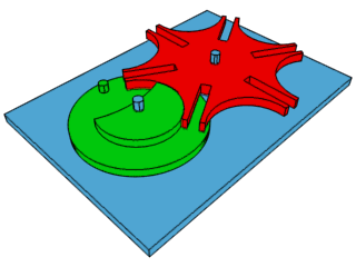

发表于 2011-5-27 10:57 | 显示全部楼层
效果图

 楼主| 发表于 2011-5-27 12:23 | 显示全部楼层
原帖由 CRH300 于 2011-5-27 08:22 发表
位置和动态 都这样

发表于 2011-5-27 17:31 | 显示全部楼层
装配有问题`````
258
320
发表于 2011-5-27 17:47 | 显示全部楼层
我改了下,你伺服电机那少设置了东西
你看下
传不上来,说是不让传扩展名文件
不知怎么才能传
