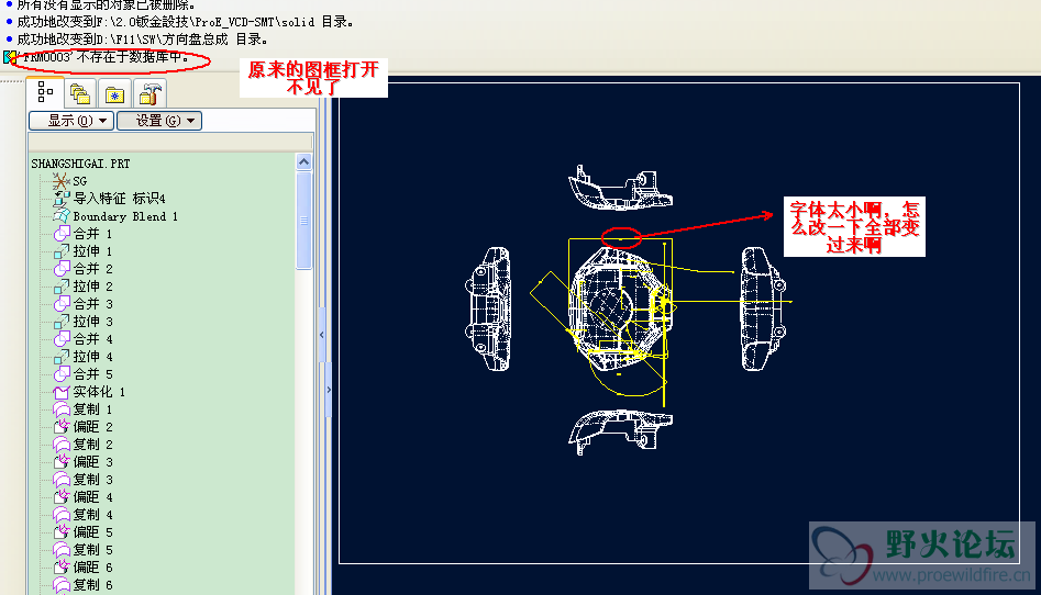

字体太小,怎么改啊。还有以前套了个图框,现在怎么没了

工具——选项——搜索——text_height_factor,将其值改为40,按“添加/更改”,即可。

点击选中,右键文本样式,缺省值改大一点,也可以自己创建一个,不知道解释是否正确

修改配置文件就可以解决字体大小的问题,也可以在论坛里下载一下。
你把你图框和这份图纸放在同一个目录下就可以恢复过来了。
