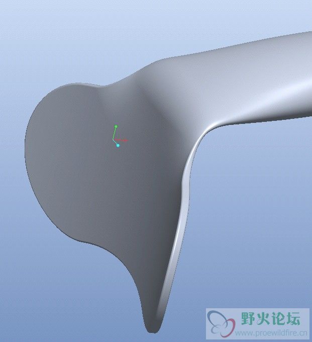

me那张图是我按前面的图形做的,外观只是类似。请问把手的连接位不能光滑过渡,该如何解决?

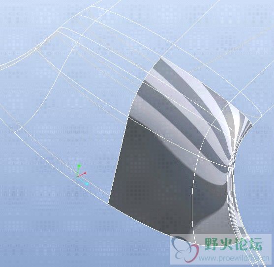

附件内为 CREO 文件, 注:那个倒圆角是在生成实体后做的。

加控制点就好了,随便弄了下,你自己在思考下。

曲线没做好?曲线没有相切约束?曲面没有相切约束?

我明白了,原来我是选了草绘线,而不是用曲面的边,难怪相切不了。。
