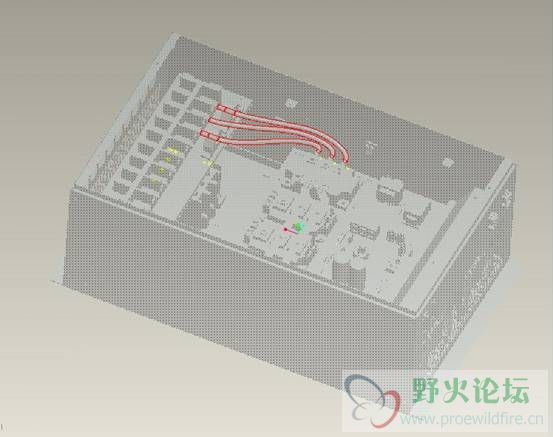

proe4.0电缆route下显示是黑白带点的状态,怎么解决,谢谢了

配置文件中添加dim_inactive_components never
