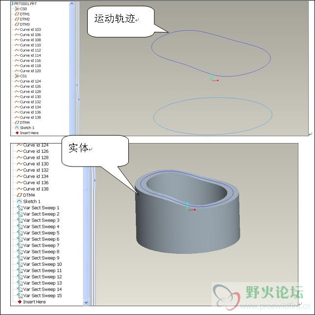

高手们,我做了一条空间凸轮运动曲线,有18条曲线完成。
我是一段一段曲线扫描的,请问一下,如何快速扫描出来。谢谢!! C:\Documents and Settings\fv028588\Desktop\New Folder (2)\New Picture.JPG

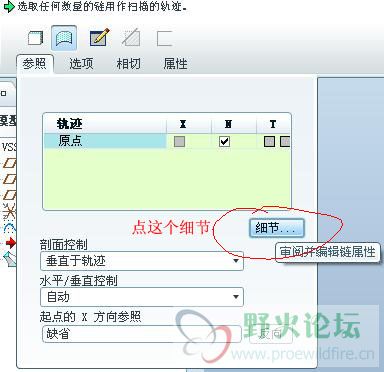

发表于 2011-5-26 13:54 | 显示全部楼层
给你个解决办法,用一个VSS就可以搞定
你在选择曲线时点下图中细节,进入链选择对话框,可以同时把你这18条线全部选择的

 楼主| 发表于 2011-5-26 14:36 | 显示全部楼层
回复 3# awaken 的帖子
谢谢啊,我刚搞出来了。
初学者,有很多东西要学。。。

 楼主| 发表于 2011-5-26 15:03 | 显示全部楼层
做出来了,哈哈
