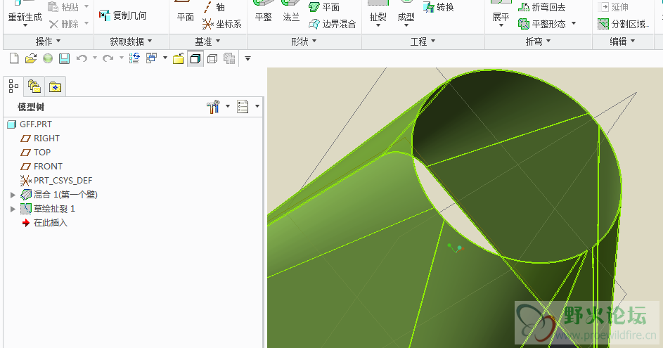

发表于 2015-1-24 16:51 | 显示全部楼层
请问 我画好天方地圆 草绘撕裂后  展开命令 怎么点不中 撕裂边  展开不了 ?  哪位高手知道是怎么回事啊》
