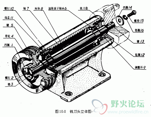

现在要做一个proe5.0的3D剖视图,能不能在装配环境下直接把装配体立体剖呢?有没有会啊,求具体操作过程,
 楼主| 发表于 2011-5-25 22:48 | 显示全部楼层
急!请大家帮帮忙吧,有个大难题不会,还望大家不吝赐教啊
请大家看看看proe能不能做立体剖?(就像这个
装配环境的3D的剖视图
装配环境的3D的剖视图
)在3D环境下该怎么做呢?求具体操作,谢谢!!!!

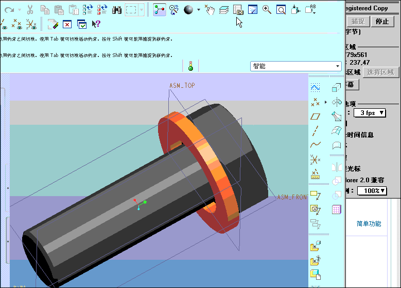

先选择“视图管理器”-横截面-新建,命名之后,选择“模型-偏移-双侧-单一",选择正确的草绘平面,画直线,完成退出。

 楼主| 发表于 2011-5-25 23:20 | 显示全部楼层
感谢大师啊
虽然我还在摸索中,但是有了大师的提点,已经有了初步的认识了,真是非常感谢啊,

 楼主| 发表于 2011-5-26 16:20 | 显示全部楼层
这样只能做零件吗?
如果我要在装配环境下做呢?要只剖开外壳而不剖内部结构能行吗?就像这样的
装配环境的立体剖
装配环境的立体剖
