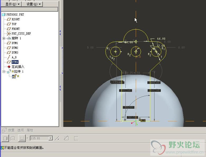

那位能帮我看看这个图为什么不能拉伸,小弟是个新手,在此先谢谢了~(如下图)

发表于 2008-6-8 13:49 | 显示全部楼层
这要分开2步做不可以这样拉伸的.
 楼主| 发表于 2008-6-8 13:53 | 显示全部楼层
我把那三个圆删了,就会提示:“不能多于一个开放环”

发表于 2008-6-8 13:59 | 显示全部楼层
看看有没有重叠的线~!
 楼主| 发表于 2008-6-8 14:08 | 显示全部楼层
试试看,谢谢了。
 楼主| 发表于 2008-6-8 14:21 | 显示全部楼层
好了,谢谢
 楼主| 发表于 2008-6-8 14:24 | 显示全部楼层
不用分两步也行
