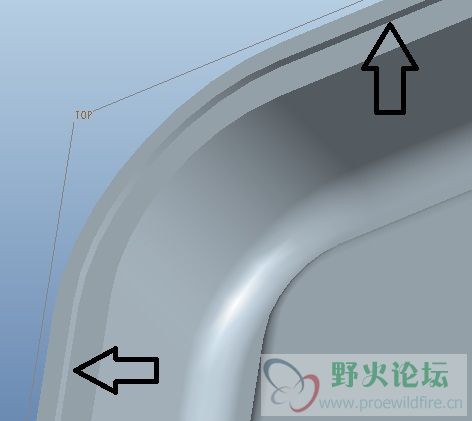

1,抽壳必须为最后一步
2,台阶的位置不会处理
请各位指教,谢谢

我想先建立实体外形,然后用抽壳的方式得到最终的图形,但是如下图所示的位置做不好,请高手指教

那是因为你的边缘胶料厚度与抽壳的厚度不一致做成的,可以复制外表面后偏移曲面,底部的边不够厂的话,可以延伸曲面的边达到剪切实体的效果。

发表于 2011-5-26 13:46 | 显示全部楼层
凸缘的面不要复制
